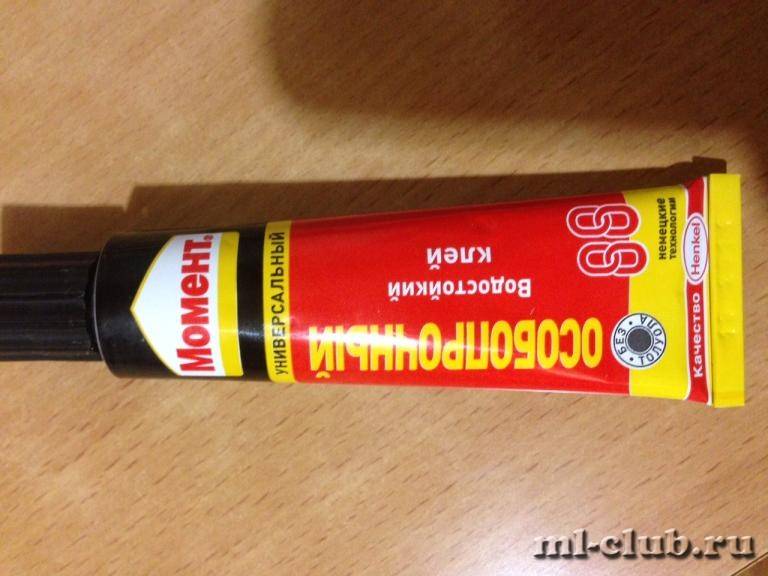

Многие из нас столкнулись с тем, что ткань на стойках начинает отваливаться. Я сначала хотел оторвать старое и наклеить корейскую самоклеющуюся алькантару. Но когда снял эти стойки, помыл их хорошенько с мылом и просушив, решил попробовать подклеить.

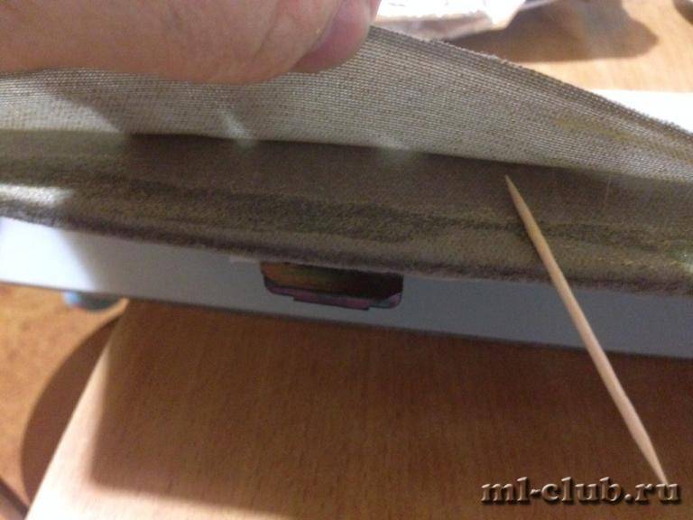

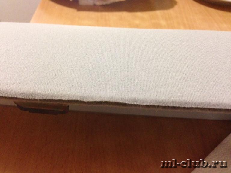

Купил в хозмаге первый попавшийся клей, приподнял отклеевшийся край намазывал клей зубочисткой. Тонким слоем, Клей впитывается в твердую рыхлую поверхность, подождал минуту и не сильно прижал, разглаживая руками. Держится. Много клея намазывать нельзя, иначе он впитается в ткань и будет видно снаружи.

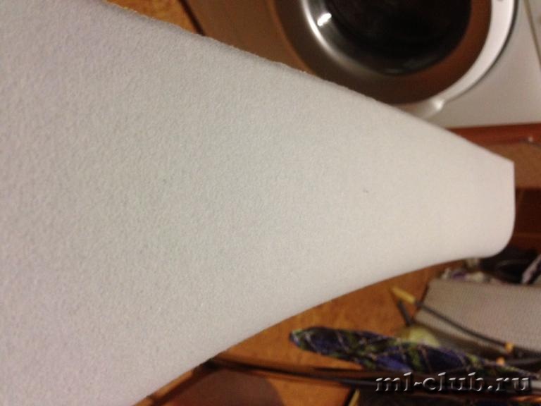

Я свои снял, доверить решил отцу, тот их зас...ал клеем и в принципе убил. Пришлось Заказать самоклеющуюся алькантару цвета слоновой кости (вписалась по цвету отлично) Протянул ее минут за 10. Фен не нужен, клеится отлично, тянется тоже. В общем результат вполне хороший. При цене в 850 руб за метр. На оставшийся рулон можно затянуть боковые стойки и еще останется. Заказывал здесь http://vinyl-land.ru/catalog/alkantara/

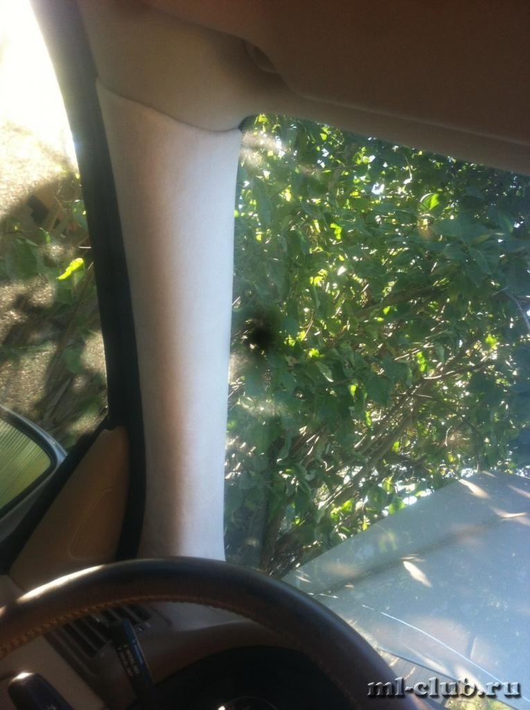

ну наконец-то получилось выложить!!! пардоньте за каКчество и за пятнышко на матрице.
