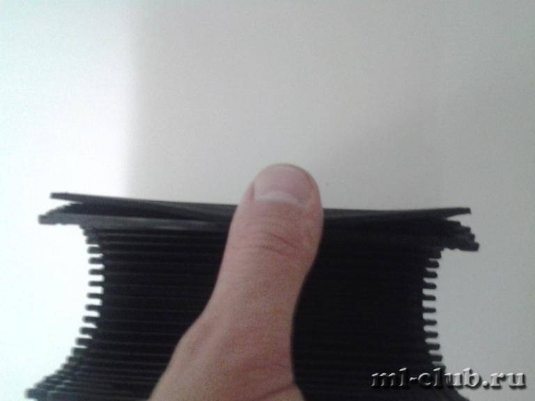

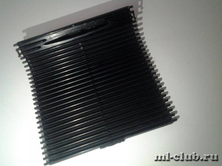

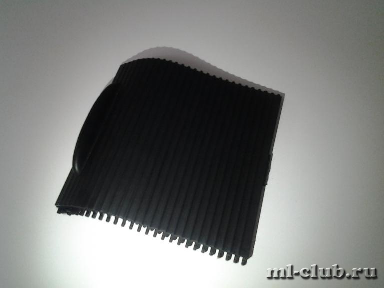

Перестала открываться шторка бокса на центральном тонеле при ее полном закрытии. Ощущение, что ей что то мешает, задевает за что то...
При демонтаже выяснилось, что от резиновой основы отклеились пластиковые направляющие и при закрытии края шторки упирались в тонель.
Вопрос, чем пластик приклеить к резине?
