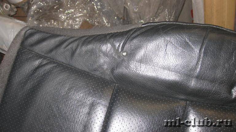

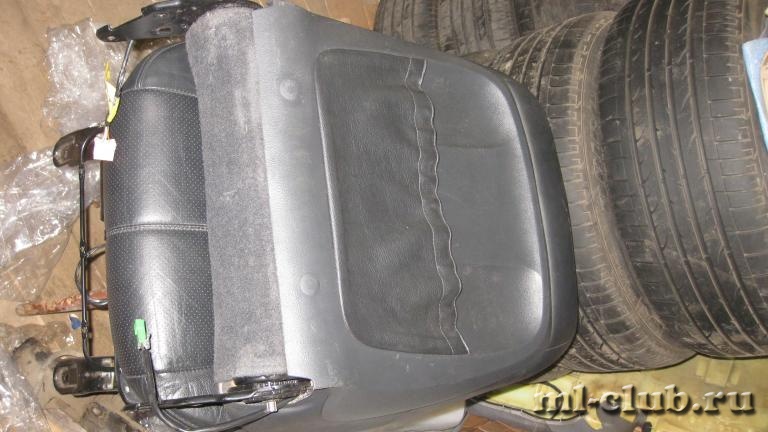

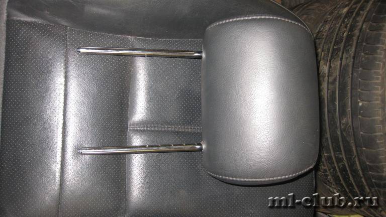

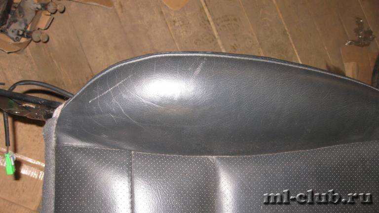

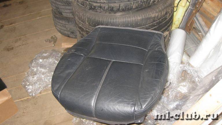

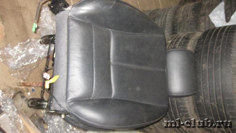

вот есть такая черная , на не работает подогрев и есть прожиг маленький , нинюю часть отдам за 1500

да и поролон отдельно тоже есть 1т.р.
