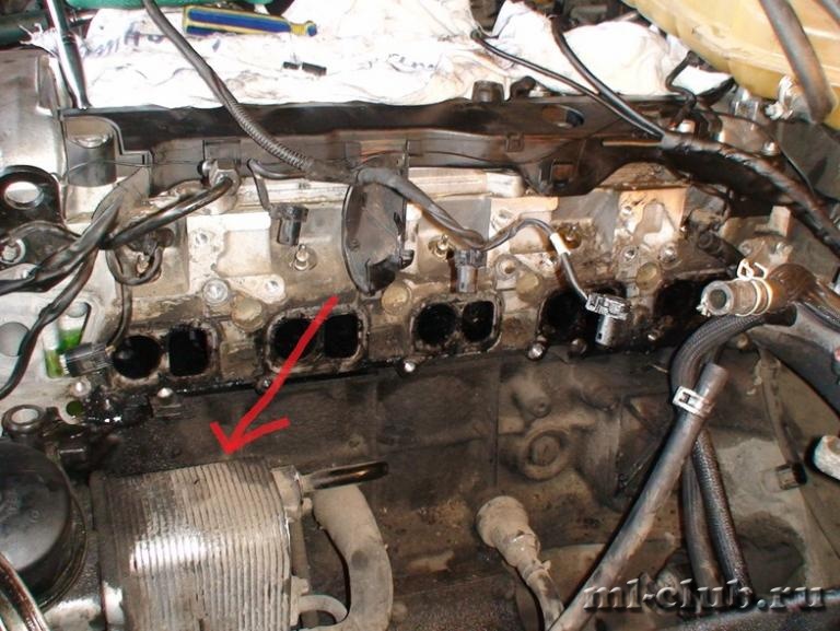

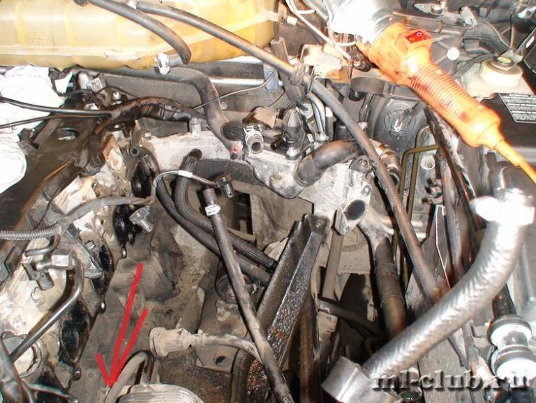

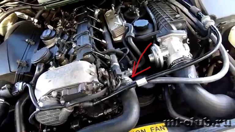

Течь примерно здесь
post-11849-0-93054400-1440572514_thumb.p
post-11849-0-60590500-1440575106_thumb.j
post-11849-0-03139700-1440575118_thumb.j
post-11849-0-89578500-1440575127_thumb.j
А это не с впускного коллектора капало. У меня до того, как сняли заслонки и заглушили их отверстия тоже оставались следы на асфальте. Но в виде нескольких капель. "Льет" -  я бы так не сказал.
У меня вчера после остановки на 1 час, пятно было примерно 10-15см!
А как глушили, у нас с сервисом грустно! :angry:
В Питере грустно с сервисом ?!
Мне до питера 150км(г.Кингисепп). На неделе не вырваться в Питер, работа!
Сегодня все заново прошерстили, приговорили масляный радиатор. Надеюсь что он!
  В 28.08.2015 в 12:01, 270 сказал:
я больше склоняюсь к текущему впускному коллектору. можно увидеть снизу с хорошим освещением.
Масляный радиатор! Протерт в районе заслонки. Завтра буду ставить новый
