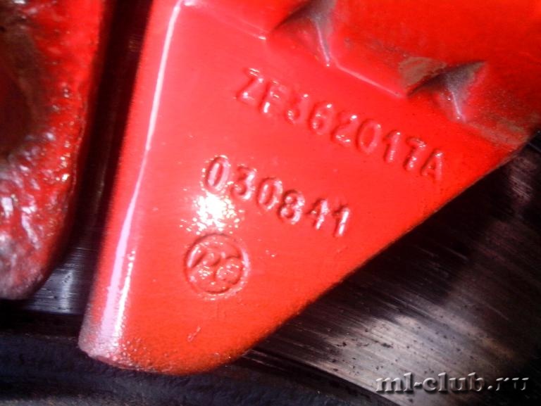

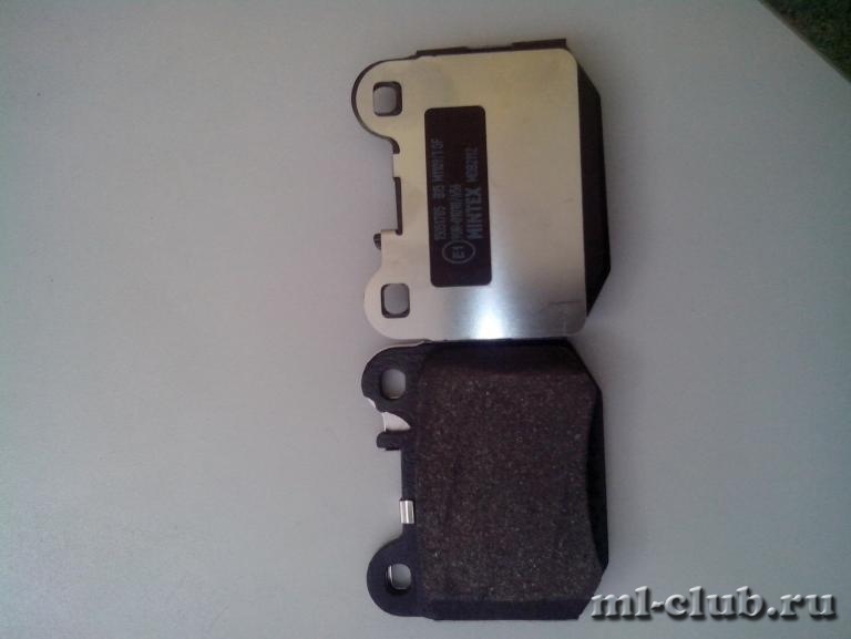

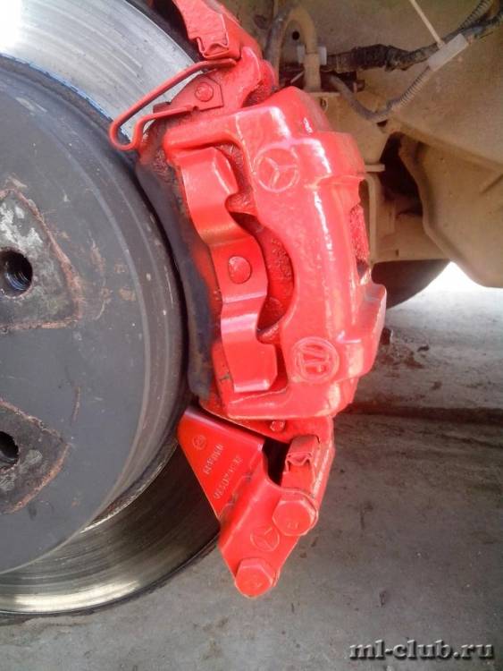

Друзья. Пришло время поменять тормозные колодки.Заказал по кругу. На передок марки FERRODO. Почитав отзывы на форуме на зад взял MINTEX (  бюджетно и отзывы нормальные). Передние все ОК. Какого же было мое удивление когда на задние тормоза  пришли вот эти (фото). Понял что у меня система тормозов отличается. Отсюда вопрос, какая у меня тормозная система ????? Вот фото то что стоит у меня (крашено в красный цвет). Да и спереди и сзади у меня однопоршневые тормоза.

@питон, у вас стоит система с плавующей скобой, а колодки у вас от много поршневой системы.

Знать бы еще ее название и производителя ??? Брембо или???? Дабы снова не нарваться на "не нужные"  колодки
сдавай назад эти и заказывай MINTEX MDB2091
Тормозная система Bosch

Спасибо!!! Значит у меня тормозная система BOSCH ???
@питон, именно так!
@питон, можешь так же заказать MINTEX MDB1937, это те же самые колодки, но по оригинальному каталогу бьются как на дорестайл, но ни чем не отличаются, зато стоят дешевле
