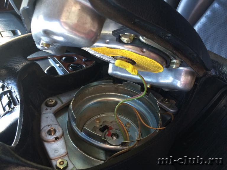

1. Снимаем клему АКБ. Ключи из замка зажигания предварительно вынимаем и кладем подальше. После сняти клемы ключи в замок вставляем.
2. Отворачиваем При помощи Т-27 подушку безопасности, снимаем ее. Ничего не боимся.

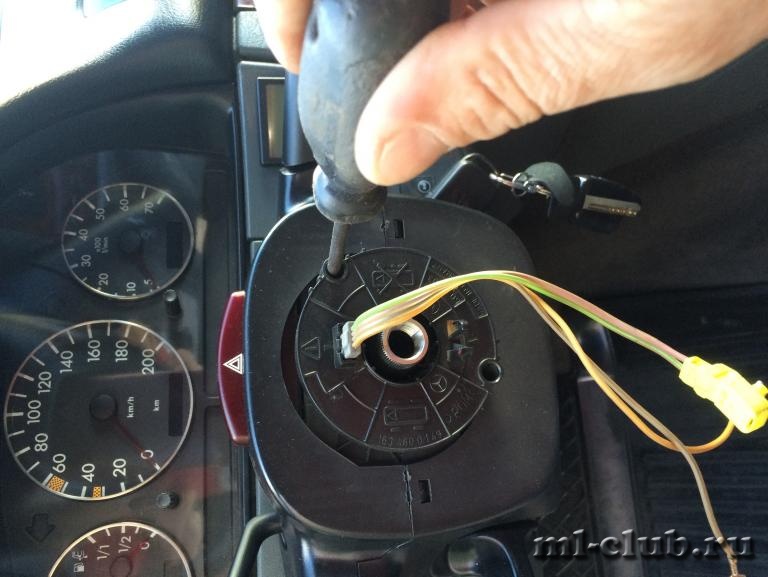

3. Снимаем клемы звукового сигнала с руля. Вставляем шестигранник на 10 в болт крепления руля и отворачиваем его. Замок руля использовать в качестве фиксатора руля недопустимо.

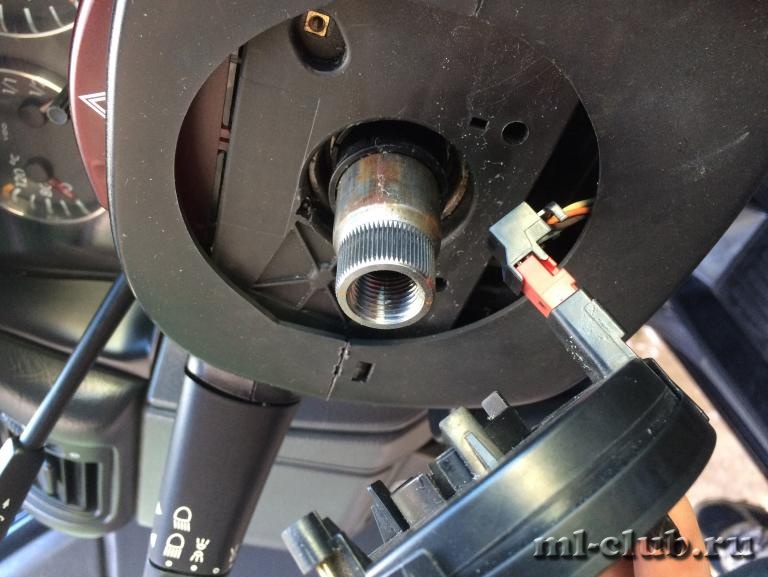

4. Снимаем руль. Отворачиваем два болта крепления шлейфа, снимаем его и освобождаем от клемы.
5. Собираем в обратной последовательности. При подключении клемы выньте ключи из замка на всякий случай.
На руле и рулевом валу есть центрирующие метки.
