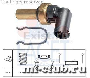

вот он датчик температуры , точно такой и у меня наверное

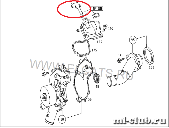

Я его тоже на экзисте видел))) Ты посмотри он стоит в крышке. А где это крышка стоит хз.
ищи эту деталь в которой он стоит , иди по проводке , смотри шланги , полюбому он рядом с термостатом в оной ячейке

смотри патрубок тонкий от бочка расширительного , там их два , один идет с радиатора сверху со стороны пассажира , а другой от твоей крышки где стоит датчик
 Очень похоже на правду, я уже  тоже про это думаю. Там на головках тепловые экраны, которые закрывают форсунки и большую часть головки блока.

по патрубку смотреть 100 процентный результат , это магистраль обратки , когда машина греется и еще не открыт термостат то циркуляция малым потоком идет сдесь по молому кругу
