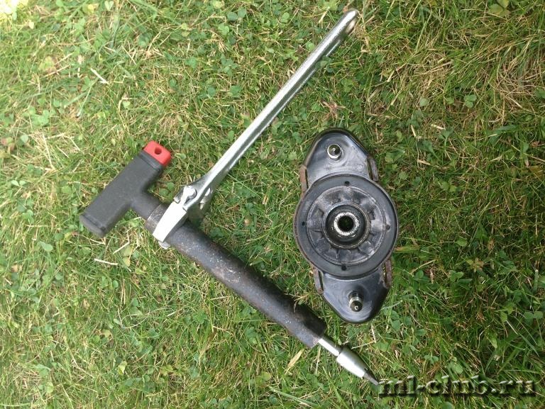

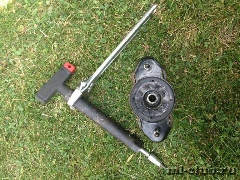

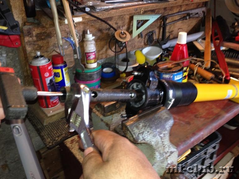

11. Ключь для закрепления шштока в верхней опоре. Есть естественно фирменный, но можно за 1 Евро соорудить проще и лучше. Я взял и купил у дедов на рынке старый, ржавый свечной ключь на 17/19 в надежде отрезать его и к концу на 17 приварить рожок для поворота, а сверха завести 6-гранник удерживающий сам шток от поворота. Оказалось все проще. ставите этот ключь на 17 на гайку, в него проводите 6-гранную головку на 2 удлтнителях и удерживая шток разводным ключом взявштсь за конец свечного на 19 вращяете. Просто и удобно.

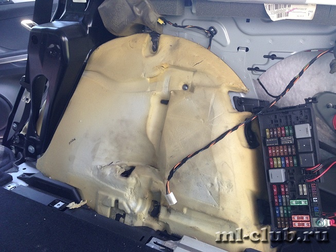

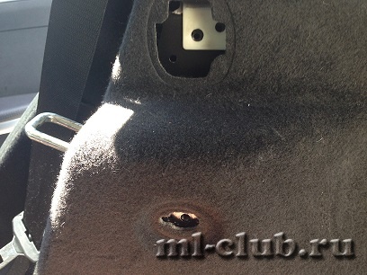

1. Снимаем обшивку в багажнике. Сперва откручиваем све что на ней дкржится. Затем акуратно тянем на себя. Она на 5-6 клипсах пластмасовых. Не спеша, интуитивно поймете куда потянуть. Сложнее идет в районе двери и сидений.
post-21771-0-28275500-1438349939_thumb.j
post-21771-0-43577400-1438349940_thumb.j
post-21771-0-41448900-1438349941_thumb.j
post-21771-0-39502200-1438349945_thumb.j

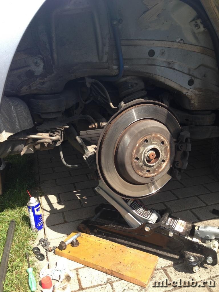

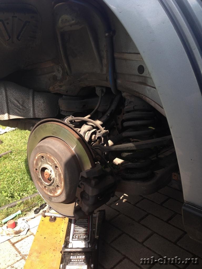

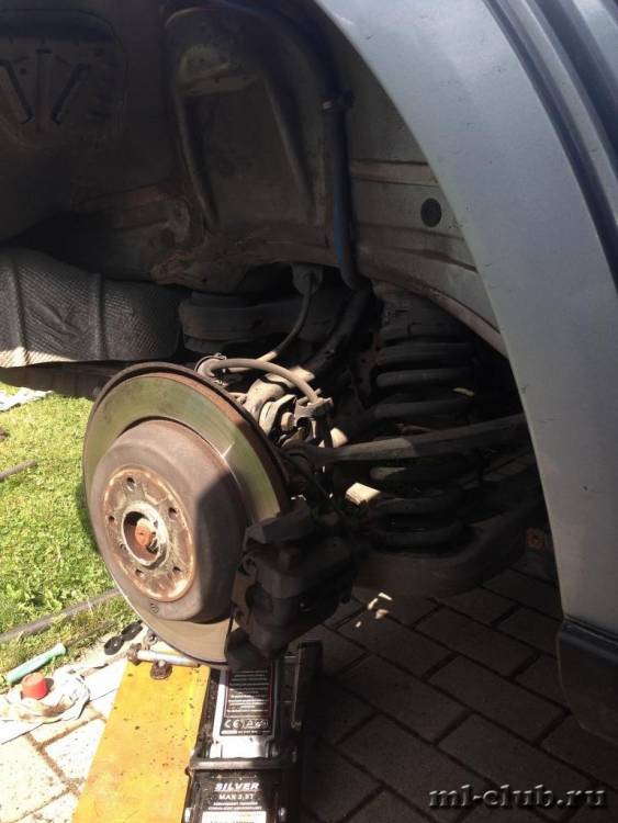

3. Отдаем шпильки колеса, поднимаем авто. Снимаем колесо. Кладем под машину.
Подкатываем домкрат под нижнюю опору аммортизатора и поднимаем до легкого упора.

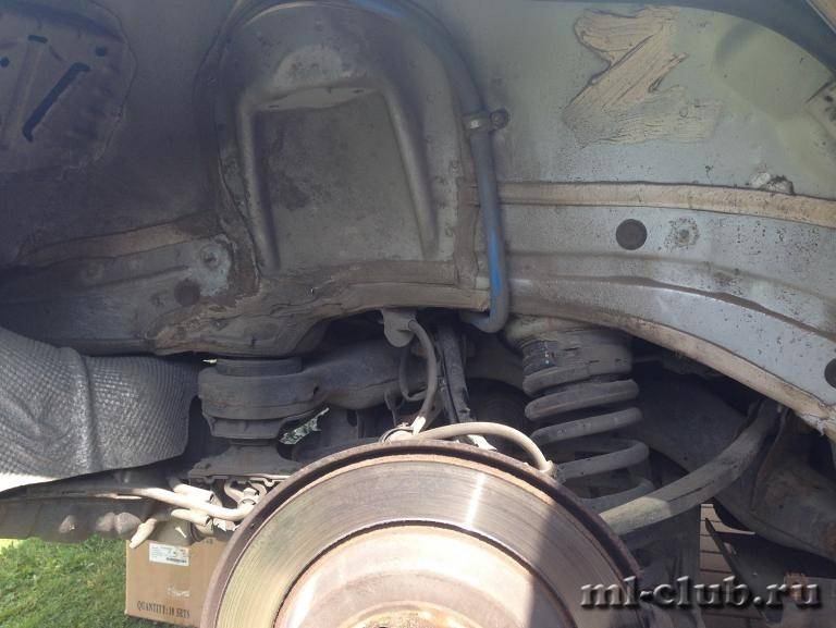

4. Снимаем подкрыльник. Трещетка и головка на 10 с удлинителем + поская овертка и если понадобится плоскогубцы для снятия пластмасовых клипс крепления. Подкрылок снимается елементарно. Проблемма только в пыли от него.
post-21771-0-36719500-1438350094_thumb.j
post-21771-0-52898700-1438349960_thumb.j
5. Откручиваем нижнее крепление аммортизатора. Понадобится труба.
6. Отдаем до конца верхнюю чашку
7. Опускаем слегка подкатной домкрат
8. Вынимаем болт нижнего крепления

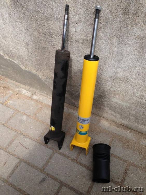

9. Вынимаем аммортизатор
post-21771-0-78270100-1438349952_thumb.j
Если ставите стоковый, то ставите после прокачки на место старого и в обратном порядке собираете. Если ставите Бильштайн В6, придется поработать еще, так как они идут без чашек и пыльников. Берем приспособленный ключь описанный выше.
post-21771-0-91238300-1438349958_thumb.j
Снимаем чашку, одеваем пыльник и крепим на новый аммортизатор.

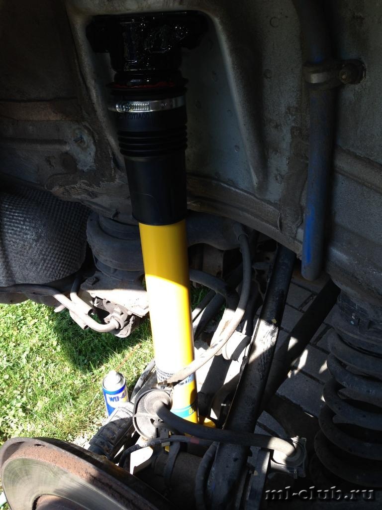

Можно пыльник крепить хомутом, можно герметиком по кругу. Я хомут позднее снял и оставил на герметике. На чашках поновее есть кромка для пыльника, и ничего не требуется дополнительно. Пылник отлично держится сам.
post-21771-0-62860100-1438350091_thumb.j
Собираем все в обратном порядке.
Я ставил желтые В6. Разница колосальная. Машина как легковая стала, зад не валится и не скачит. Может просто я сел на МЛ с уже убитыми стоковыми амортами, и в рабочем состоянии они тоже весьма прилично держат авто, но для себя я решил что только В6 моя тема.
