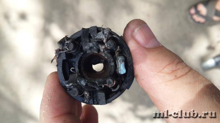

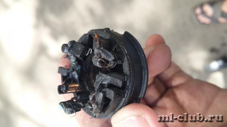

Кстати говоря про старый моторчик помпы, хотел его реанимировать и при вскрытии обнаружил это:post-16711-0-06966700-1438706925_thumb.jpost-16711-0-06966700-1438706925_thumb.j

Кстати говоря про старый моторчик помпы, хотел его реанимировать и при вскрытии обнаружил это:attachicon.gif20150804_145535.jpgattachicon.gif20150804_145535.jpg

слышал многие то компьютера кулер вместо родного ставят, он вечный так как без щеток))
