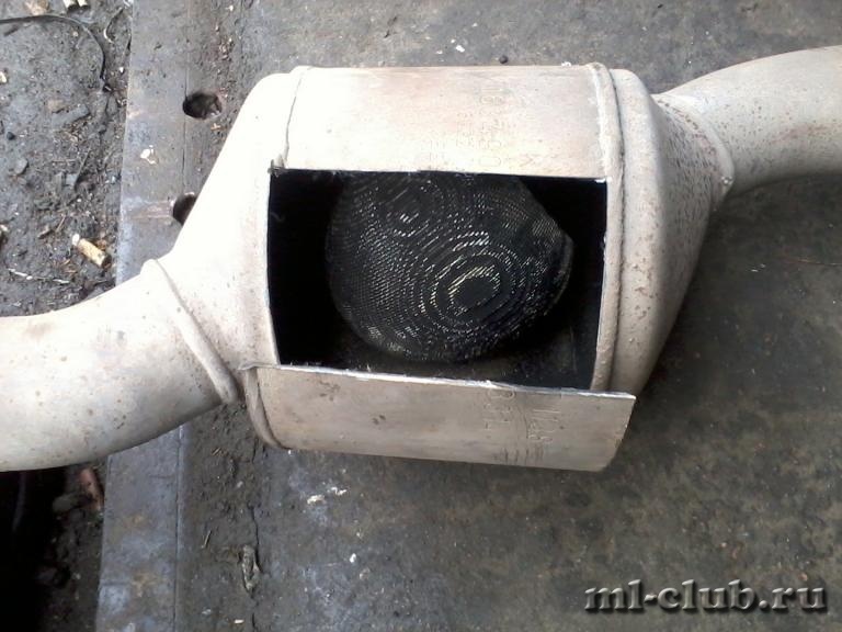

Ну если вы снимали смотрели, тогда да, на exist, на схеме они дают что это сажевый частиц фильтр. Подскажите, кто снимал эту бочку за турбиной, скажите что там за уплотнение можно ли снять не повредив и поставить обратно не имея запасных частей??? Хочу снять посмотреть состояние

снимал и смотрел, обычный катализатор))) , а что в нутри можно увидеть набрав в любом поисковике ""катализатор в разрезе"
При таком дефекте катализатора, при движении на подъем или резком ускорении была ошибка по низкому давлению наддува и переход в аварийный режим

Это задний катализатор на фото, который перед глушителем стоит? А вот бочка, которая сразу за турбиной стоит - такая же конструкция внутри как и у катализатора? Я встречал на других авто, когда первый катализатор разваливается то весь хлам забивает задний катализатор и машина не едет и не тянет.
такая же конструкция.
При такой картине на заднем - появляется металлический удар из под днища, похожий на крестовины или раздатку
Лучше кольца подготовь, их точно лучше заменить и скобу, хотя бы одну - тоже может лопнуть
