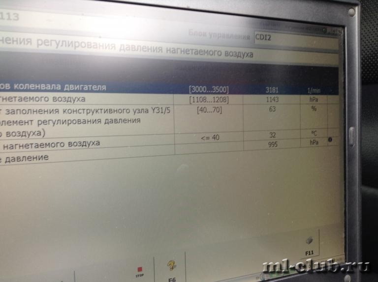

Да, правый руль. Спасибо вам за информацию, проверю напряжение. Второе показание " давление во впускном коллекторе " пока не знаю с кокого датчика показывает 99kPa почти атмосферное. Так же обратил внимание, что на холостом ходу шток опускается не до конца, остается не много места до упора. Походу вакуумный насос не вытягивает, гермитичность системы я проверил, или так и должно быть, Вы случаем не подскажите?
