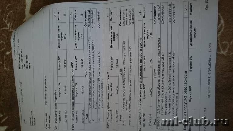

Добрый день вот и я докатался жмешь на газ а она не едет вот дали сегодня бумажку.Специалисты подскажите что делать?post-1099-0-88326200-1438953354_thumb.jp
Эта Бумажка без физической проверки - не о чем.
Надеюсь, они ошибки стерли? Если стерли, то после следующего косяка сразу на диагностику.
Проверить можно блок EGS на наличие масла,
Ошибки стерли но пока доехал до стоянки метров 200 все повторилось жмешь на педаль обороты большие а он еле едет.
у тебя в актуальных висит ошибка по замку зажигания (EZS) возможно у тебя контактная группа начала накрываться (или уже накрылась) необходимо разобрать замок осмотреть фишку..... а пробег не скручивали?
