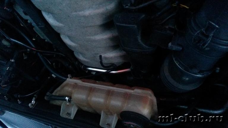

Кажись лямбды почуяли не ладное?!
Причина на фото так? post-18322-0-24109700-1437075973_thumb.j
как так вышло не спрашивайте, это смешно будет ;)
Воткнул назад и все пучком. Вакумиш какумишь :D надеюсь там трубка эта просто во впускной втыкается без никаких пласмасин
сильна!особенно фото :blink:
