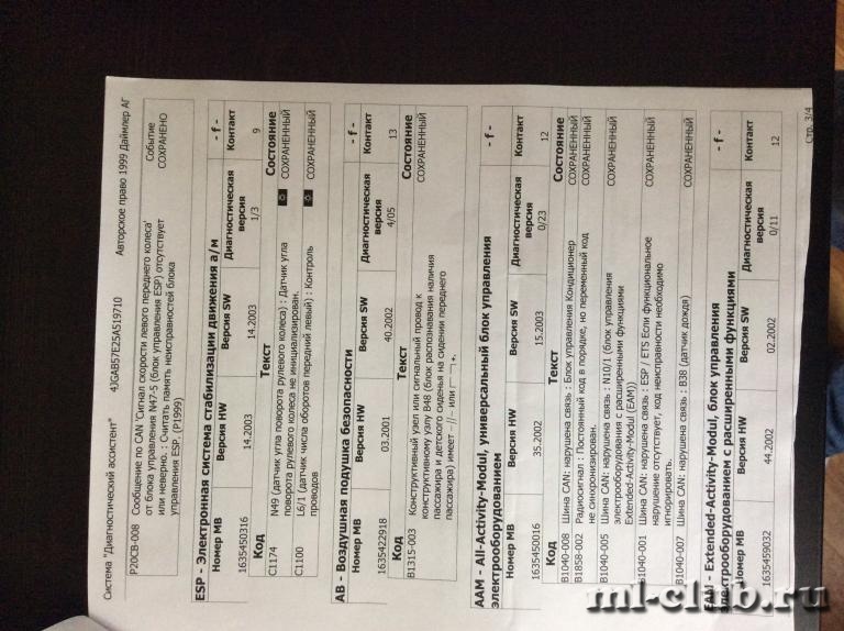

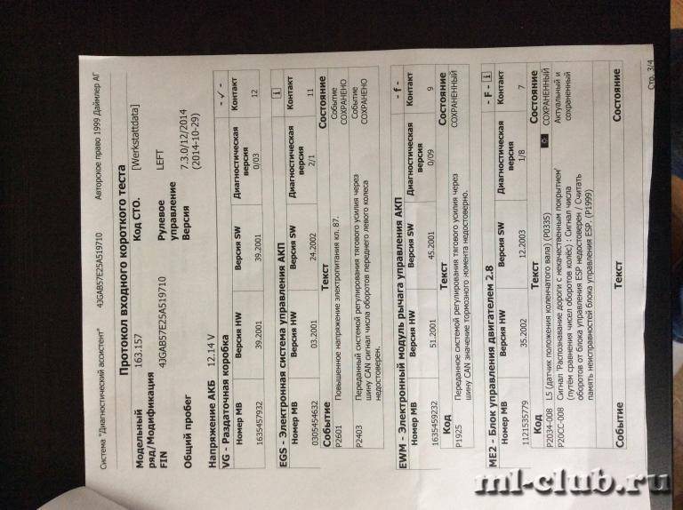

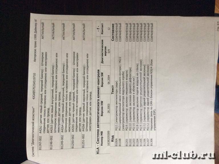

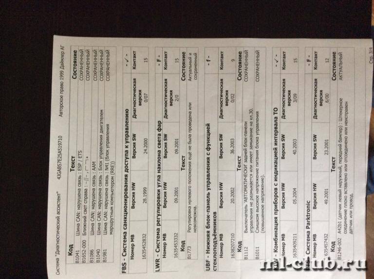

... машина жрет по 20+, привыворачивании руля вправо загораются bas ets esp abs, спустя время, если не крутить вправо лампы гаснут, до следующего выворота вправо. Недавно меняли пыльник шруса при это лихо подергали провода под колесом. Сделал диагностику вот че выдал (в приложении). Какова вероятность разрыва провода датчика абс или выхода из строя самого датчика? А может еще кто навернулся? Хотя в ошибках еще указан датчик числа оборотов - это не абс датчик, он измеряет число оборотов?

Епт!!!!! давно не видел машин с такой ушатанной проводкой..... из критических для езды и работы двигателя, две ошибки
1) это обрыв проводки датчика числа вращения переднего левого колеса, из-за него загорается гирлянда на панели.
2) ошибка по датчику положения коленвала - из за этого датчика поначалу двигатель может не с первого раза заводиться, а когда он совсем сдохнет вообще колом встанет))))
а так в целом по отчёту....... это пи...ец! походу машиной вообще не занимались.

с первого раза..... всегда ли? может быть просто чуть дольше чем обычно стартер иногда крутится?
если стар пишет что левый передний датчик числа вращения..... - это датчик АБС, стоит порядка 1,5 тыр (б/у подешевле)
по датчику колена стар пишет Р0335 датчик положения коленчатого вала - скоро менять. примерно 3 штуки стоит.... б/у дешевле

Что с этой машиной было? Отчего столько ошибок по проводке
Да мастера эти напишут конечно, от души!!! Хотя тут и так все интуитивно понятно, а на форуме народ поможет, подтвердит догадки. Так что всем спасибо, на выходных попробую сначала провод прозвонить, если не сработает, тогда датчик абс поменяю. Ну и датчик коленвала присмотрю.
"Что с этой машиной было? Отчего столько ошибок по проводке "
На что вы намекаете? Может вы откроете мне тайну какую? Просто я так то месяц назад ее взял и не знаю, что могло с ней быть) но мне уже страшно, от ваших слов :mellow:
Походу как минимум бампер снимали и не подключили парктроники, да и вообще что там с аамом,есп,блоком управления двигателем, да ты сам посмотри по своим листам
бампер крашеный, снимали 100%, и видимо, как ты сказал, не подключили апрктроники, а с есп и блоком управления движком так тут вроде разобрались - из-за поврежденной проводки от датчика оборотов, мозг думает, что он едет по бездорожью... А с блоками управления электрооборудованием надо будет поразбираться после починки провода абс, может что и исчезнет. Но там опять-таки, нарушены связи, так что проводку смотреть надо, сгнила походу
