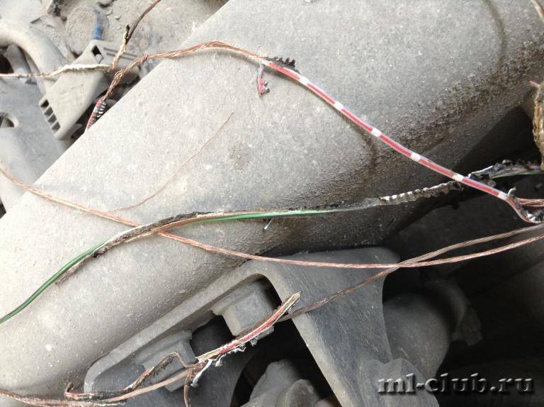

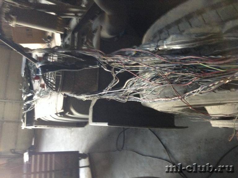

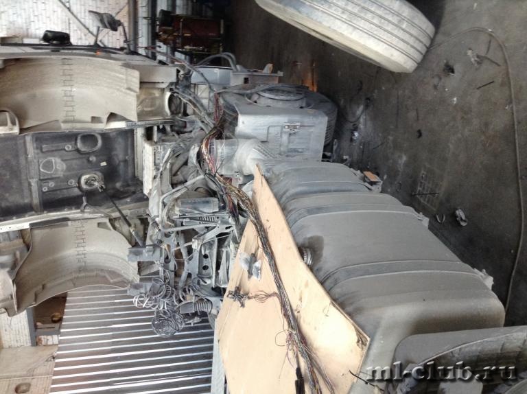

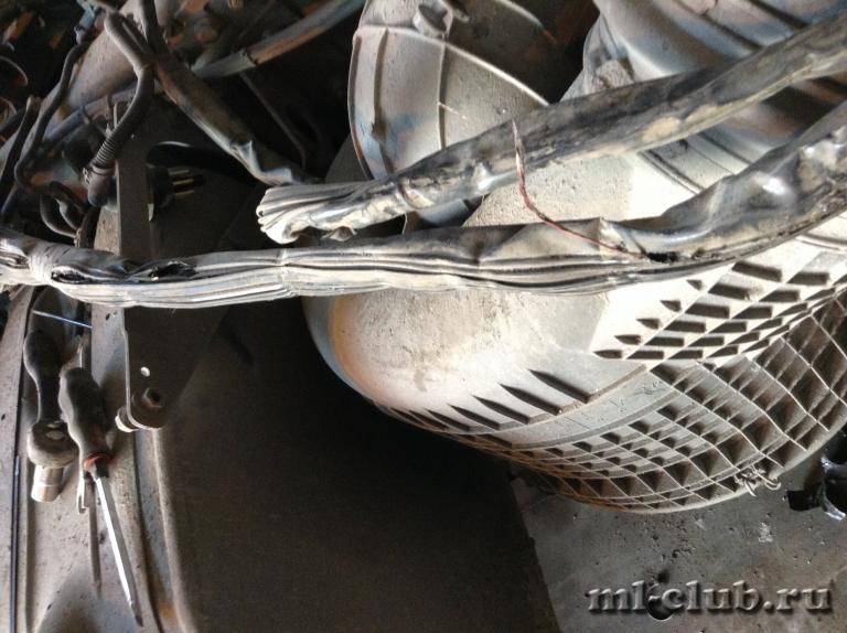

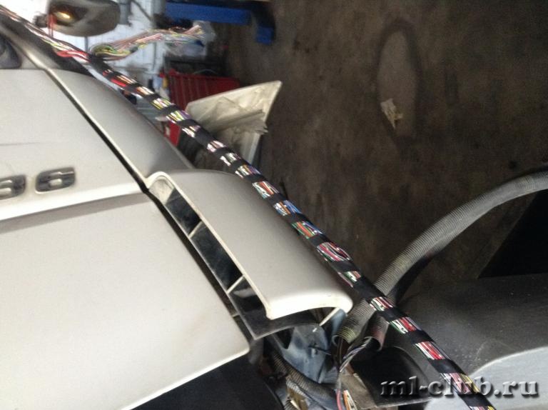

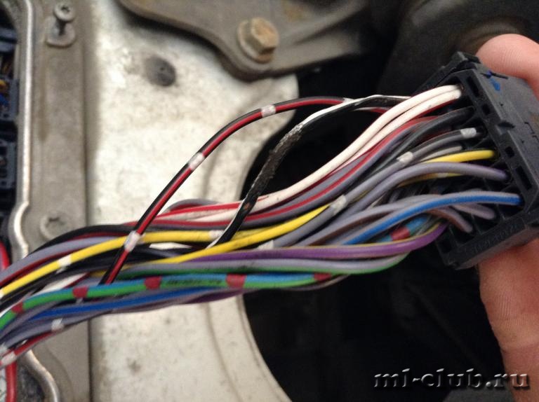

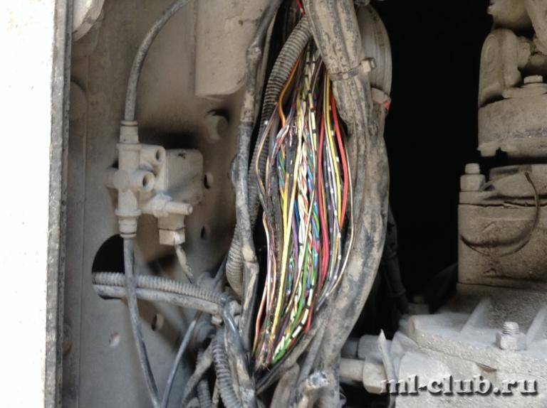

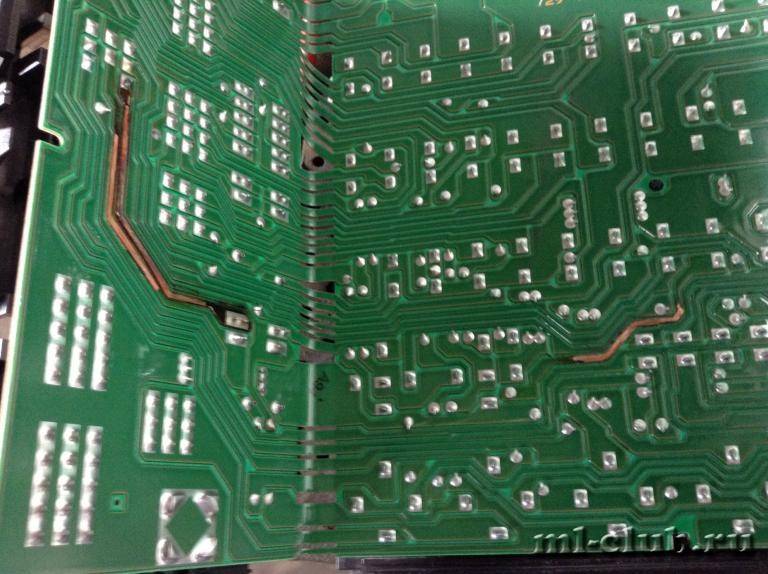

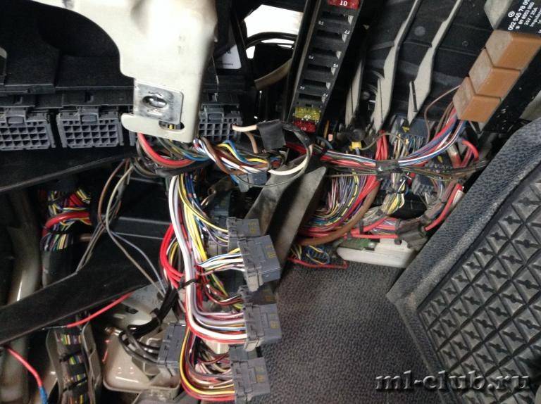

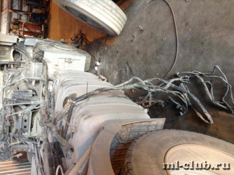

Автомобиль AXOR, свежий.

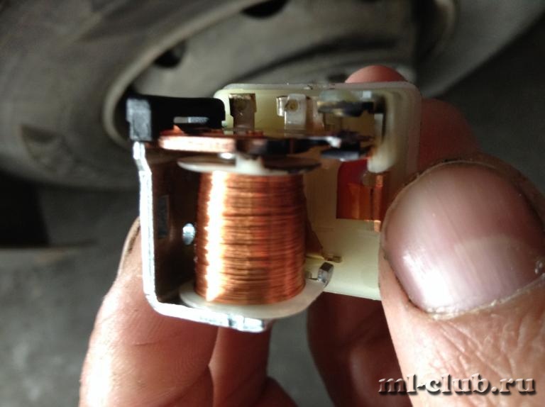

Причина обычное кз в заднем фонаре на лампочке стоп-сигнала, НО предохранитель выше номинала с множественными попытками его внедрения.
Сложность ситуации в том, что провод был перегрет по всей длине и сплавлял все на своем пути.

Как же цепь предом не защитили, как умудрились? Ну и конструкторы...
Кроме конструкторов есть еще и водители, которые суют преды как попало, потом плавятся провода, слипаются с каким-нибудь поюсом и пох уже эти предохранители.
А еще бывают китайские предохранители. Т.ч. Конструктивно там все не так плохо
Бывает и похуже, жалко не фотографировал. На W202 я полностью моторную проводку по-новой делал. Машина друга, так бы не стал этого делать.

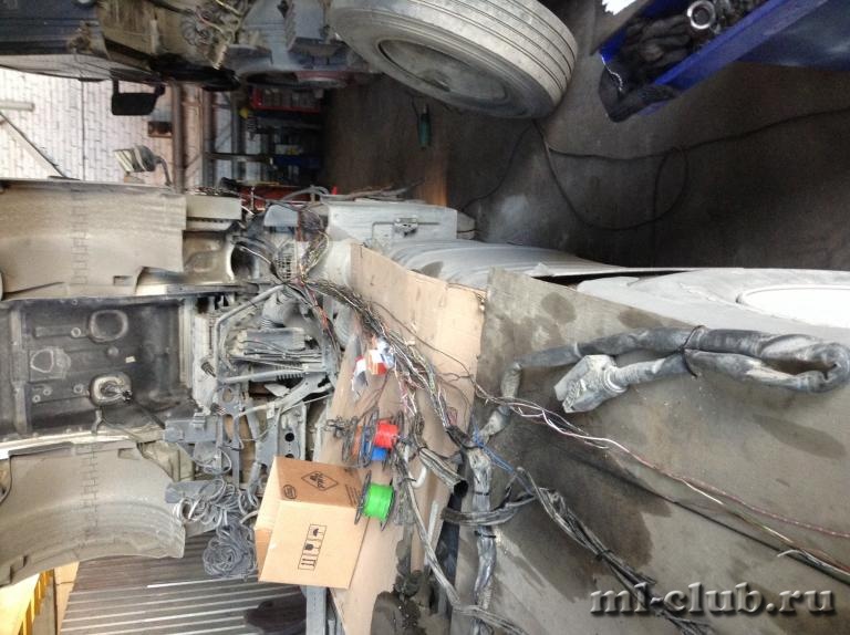

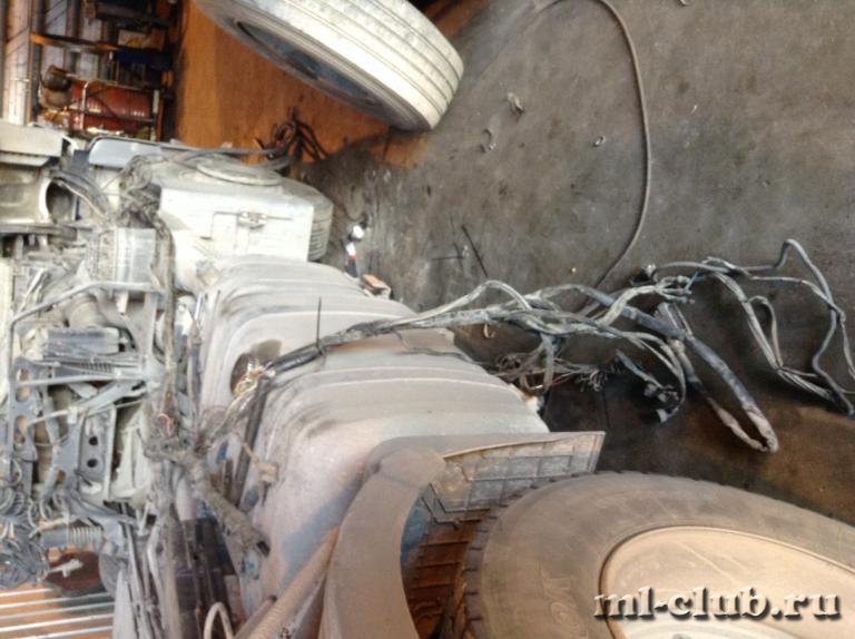

Вот во что это вылилось на данный момент
post-3677-0-07077000-1436968114_thumb.jp
post-3677-0-08652900-1436968151_thumb.jp
живая работа... а я уже как полгода в монитор пялюсь... да бумажки перекладываю... скукота...
Импровизированный стапель
Работа по восстановлению началась....
Самое трудное все равно впереди- смонтировать на машине
