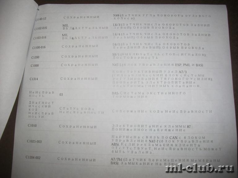

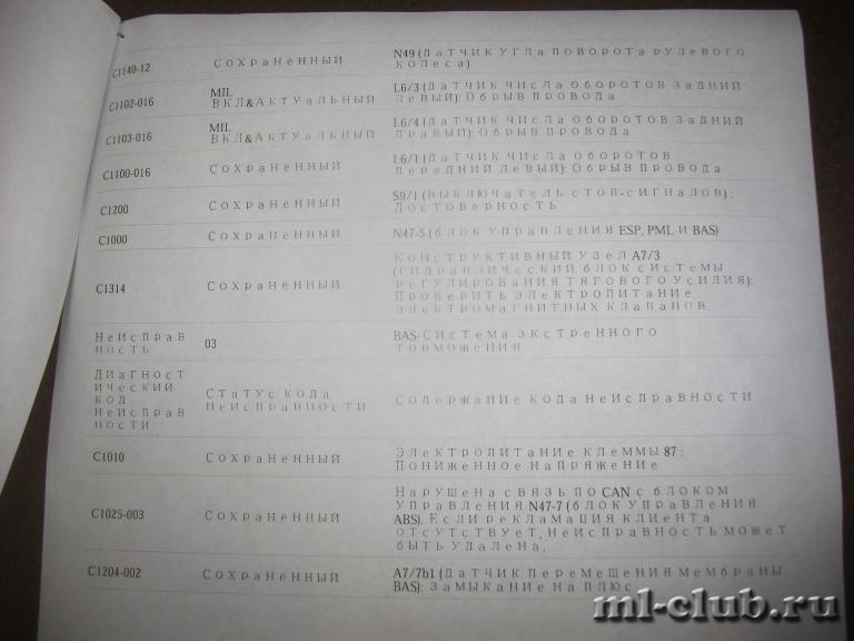

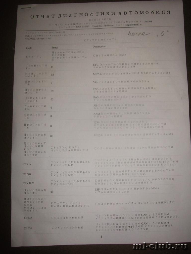

предистория, горела упорно гирлянда. решили проверить датчики абс, прозвонили, поставили и загорелся брейк
Гирлянда раньше переодически гасла, сейчас даже гаснуть не хочет! ну а теперь ещё и в аварии коробка
до этого за неделю загорался брейк, заглушил - завел, поехал.
блок абс снимали, шлейф целый.
менять все датчики и блок - не совсем дешего выходит, и не факт что поможет!
спецы подскажите и не так все плохо.
