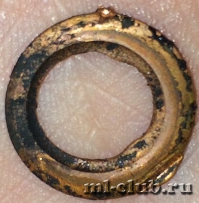

В итоге было решено купить б/у форсунку и махнуть ее. У "краскопульта" купил форсунку, при установке оказалось, что она с w210 2.7 diesel. Ниче страшного-подошла. Еще купил кольцо уплотнительное медное Bosch, (меняеться обязательно, даже если просто сняли форсунку) Все это дело меняли в сервисе, я только наблюдал.
Форсунку замачивали в кислоте какой то, сняли без съемника, хорошо пошла. Форсунку в мусорку-больше не нужна, достали кольцо медное и ужаснулись, износ на лицо! За 14 лет медь сьедена. Б/у шную форсунку закинули в ультразвуковую ванную, гавнища осело прилично. Ну и после, все собрали в обратной последовательности! Все завелось и...

а с чего взял что твоя плохая , просто пробило кольцо , обычная ситуация в дизеле , надо было просто кольцо поменять , а не тупо форсунку , твоя может лучше по состоянию была чем поставил , все это проверяется по другому , насчет того что дизельные форсы моют ультрозвуком так вообще первый раз слышу , да конечно далеко до дизелистов еще , но все познается в экспуэтации , на будущее без диагностики ненужно покупать форсунки , а то что ты описал это просто просела шайба медная и делов на 50р. всего было , форсу надо было обязательно забрать , хотя ребята в серовисе это скорее всего сделали это за тебя , поставят кому нибудь рабочую форсу

Э не, все не так то просто, все что меняю в сервисах, забираю с собой, даже хотя бы за тем, что б не продали не поставили или еще чего не сделали с заведомо неисправной деталью.
Надо было форсу проверить на движке на обратку, прежде чем ее приговаривать. А шайба да, часто является причиной утечек соляры и выхлопа в колодец.
