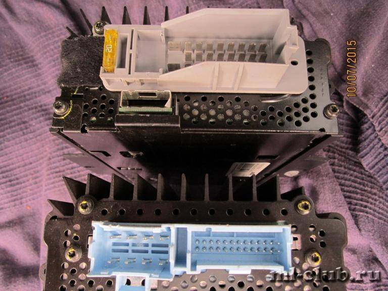

Вадик,звиняй на работу  я свентил сразу не ответил-вобщем ситуация такая-голова пока китайская-с неё есть отдельный выход на саб а так стандартная колодка ,динамики сейчас подключены напрямую в обход усилка,усилок я взял с подключением без оптики(с голубым разъёмом на фото)там 2 колодки и проводов больше чем на моём родном усилке (с  оптикой)post-16093-0-66093400-1437504855_thumb.j

Тигран пока не решил,если удастся вставить усил буду искать голову другую,тут видел какуюто на D называется опции все но стоит от30рублей-на этой бошке чайновской всё есть и даже инет,пашет впринципе неплохо но звук конечно не то,вот и думал что вживлю усилок и буду думать ,а теперь и усил не подключить и акустику не подключить,чё делать,усил от 140 искать с таким же разъёмом как родной но без оптики чтоль
, делай как у меня, если надо, можем по-моему усилку восстановить проводку. У нас только саб разный как я понял. Китайцы прикольно всё запихали, но звук страдает.

Тигран а как восстановить проводку на этом усилке проводов в 2 раза больше

, у тебя нештатная магнитола и на руках усилитель без оптики.
И у меня нештатная магнитола и усилитель без оптики штатный.
Если всё скопировать тупо, то и у тебя заработает.
П.С. Провода там не все нужны.
