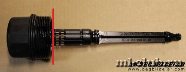

Ян ! Не в тему,извини . Только что менял масло , снимал старый фильтр сломал эту штуку . Примерно здесь . Чем грозит? Надо менять, но заводить и ехать можно?
post-1646-0-69058400-1436613659_thumb.jp
@vadnik140, Масло минует фильтр... ехать можно
Понял, спасибо! Поеду искать.
Фильтр я вставил и все это там плотно держится.
Поменял, поставил старого образца A1121800110 , моя крышка была A1121800610 с более хлипкой конструкцией.
