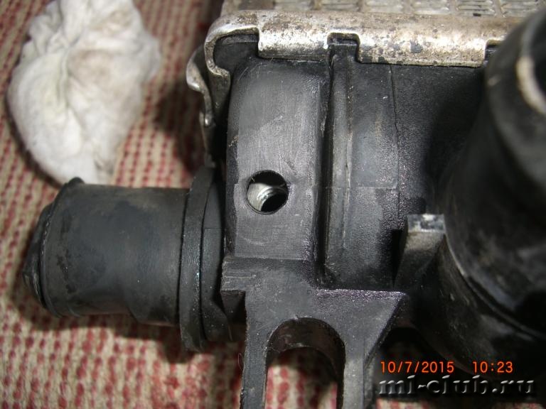

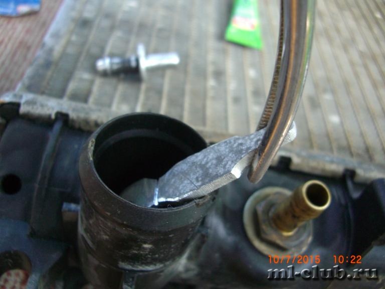

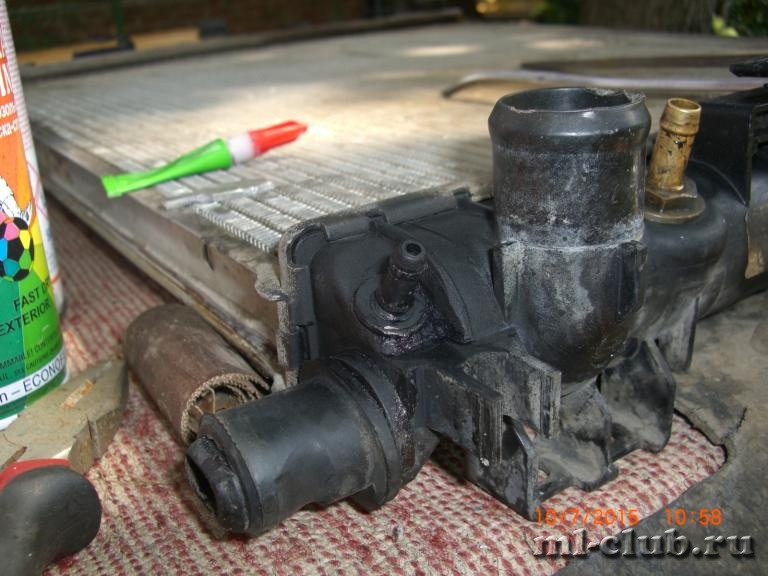

Восстановление патрубка радиатора.
- Обрабатываем наждачкой место старого соска.
- Развертываем отверстие до необходимого размера.
- Всё тщательно обезжириваем

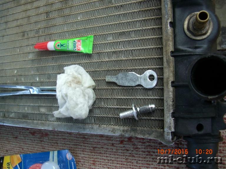

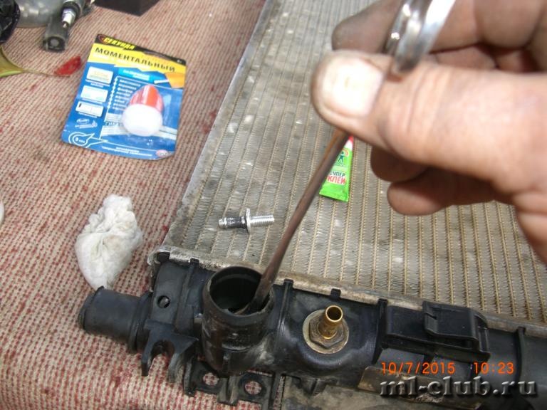

- Заводим хитрую пластинку вовнутрь
- Смазываем новый сосок супер-клеем
- Заворачиваем крепко
- Обламываем верхнюю часть пластинки.
- Ещё раз всё обезжириваем, красим.
@EAGLE, БИНГО! Брелок твой! Жду в личку полный адрес!

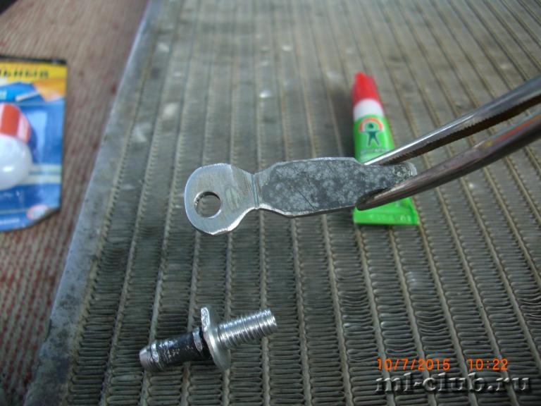

Зачем обламывать пластину? Что сей будет если ее целую там оставить? И пластина знакомая, не могу вспомнить отчего она
1. Загибаем пластину под нужным углом, протираем и  покрываем сначала антикором, а как высохнет - клеем со стороны прилегания к корпусу
2. Вставляем пластину и начинаем вкручивать сосок, намазанный клеем
3. Закручиваем как следует, ждем когда схватиться клей и потом отламываем пластину.
4. Покрываем снаружи антикором как схватиться клей

  В 10.07.2015 в 11:16, usacheff сказал:
похожа на ключ от заклёпочника
post-5118-0-90622500-1436527033_thumb.jppost-5118-0-23677500-1436527050_thumb.jppost-5118-0-01200100-1436527067_thumb.jppost-5118-0-29180700-1436527083_thumb.jppost-5118-0-07992300-1436527099_thumb.jppost-5118-0-48604100-1436527114_thumb.jppost-5118-0-41171500-1436527129_thumb.jppost-5118-0-31815600-1436527144_thumb.jppost-5118-0-80349500-1436527018_thumb.jp

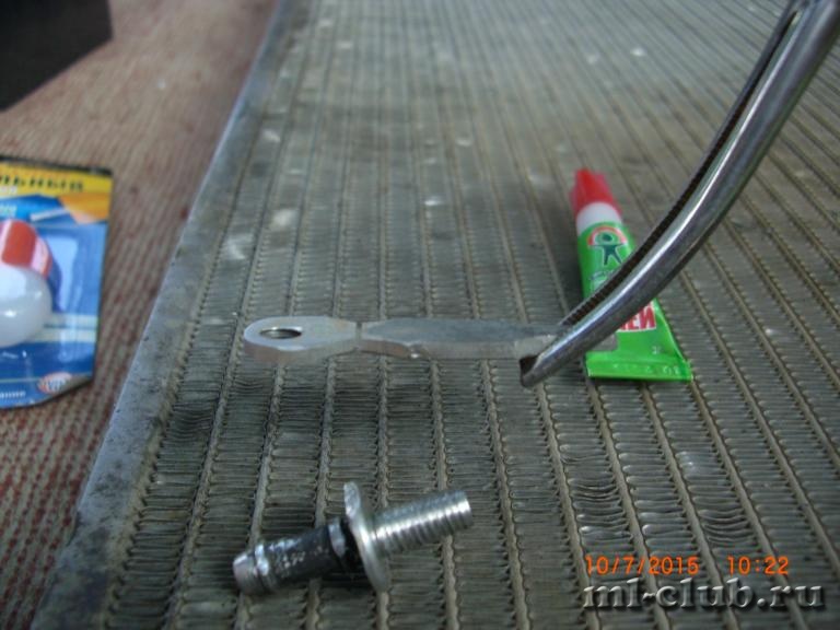

Пластинка самопальная из Д16Т толщиной 3,5 мм (что было под рукой)  в ней просверлено отверстие и нарезана резьба М8*1, используется как гайка с держателем... после ввинчивания патрубка и полимеризации клея, обламывается по пропилу (очень легко).

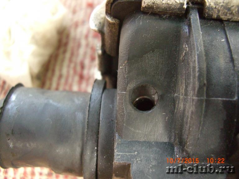

А какова толщина бачка радиатора в этом месте?
Можно не отвечать, на одной из фоток показалось, что толстая стенка
  SHV сказал:
... 4,5 мм

Недостаточно для нарезания резьбы наверное, чтобы затянуть сильно или коническую вкрутку без нарезки?
Гайка- заклепка - тоже проблемы с затяжкой и герметизацией будут...
Пожалуй, действительно, лучший метод :)
  SHV сказал:
Поэтому режется шаг 1 мм
  SHV сказал:
Гайка- заклепка
Разрывает стенку... пробовал...
