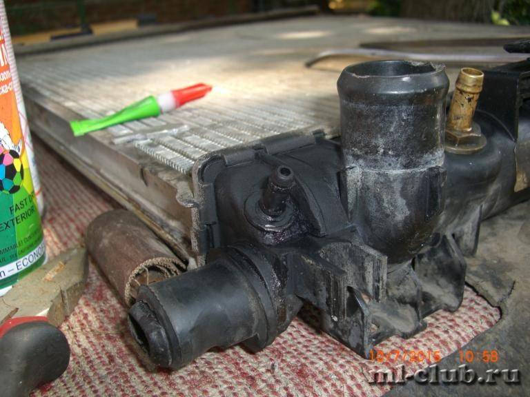

Восстановление патрубка радиатора.
Собственно картинки не нуждаются в пояснениях (когда будут опубликованы все). Гарантирую, что отломать теперь носик можно только с куском радиатора.
А теперь вопрос: Как это сделано?
Кто первый правильно и ГЛАВНОЕ!!! полно опишет технологию - получит брелок "МЕРСЕДЕС"

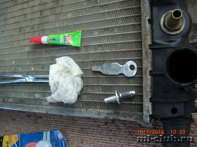

На первой фотографии отображены все необходимые детали... и инструменты... лишних нет!
"сосок" выточен из Д16 целиком...

Ну и пластинку с отверстием использовал как шайбу-гайку, через отверстие для патрубка туда засунул.
Самодельная "приспособа" из алюминия после сборки осталась на радиаторе, точнее осталась лежать её верхняя часть, значит она использовалась как инструмент и как крепление одновременно, за нее держали при закручивании а потом облоомили по линии.. наждачка лежит, ей обрабатывались поверхности. Значит "сосок" был вкручен на суперклей. вопрос только про салфетку - она использовалась просто, чтобы обезжирить? )) Или же пинцетом на клей кусок салфетки был обмотан и наклеен изнутри, а прорезями в ключике разравнивалось внутри ))
Ян,Привет) Могу предположить что пластиковая боковая часть была демонтирована, затем ловкостью рук вкручен металлический концевик и застопорен самозатягивающейся гайкой и шайбой,затем пластиковая боковая часть собранна обратно,
Согласен с usacheff, пластина вводится внутрь и остаётся там-в неё вкручивается этот сосок(нипель)штуцер(кому как удобно)-клеем промазывается всё соединение потом красится балончиком :) салфетка х.з. наверное лоб вытирать :Dне думаю ,что она является элементом монтажа,для резьбы -наверное фум лента лежала бы имхо
Стоп, на пластине прорезь. А на втором фото лишь обломок лежит. Значит после закручивания она просто обламывается и остается навсегда.

Металлическая пластина на первом фото как будто имеет пропил (для того, чтобы после наживления резьбы соска можно было обломить), а на втором фото часть с отверстием отсутствует.
В итоге:
- зажимом, или руками подаем пластину и наживляем сосок (лучше на часть с отверстием капнуть клея для последующей фиксации, чтобы не прокручивалась)
- наживляем и приклеиваем нашу "гайку" с внутренней стороны
- после схватывания обезжириваем внешнюю поверхность и закручиваем до конца...
как то так?
БРАВО!!!!!!!
на 2 фоте видно обломок(остаток) этой пластины
В итоге:
как то так?

На 90% правильный ответ!
Надо было писать сразу и покороче)))
Возможно не упомянул про то, что эта же пластина изначально могла быть использована для "разработки отверстия" и про обезжиривание внутренней поверхности при помощи зажима...
Если не ошибаюсь - на втором фото балончик с какой-то дрянью для антикора - им я думаю обработана и пластина и сосок облит)))

вопрос остался по салфетке :D
Скорее всего суперклей использовался ещё и как фиксатор резьбы, помимо удержания шайбы потом на месте, она вполне держалась за неотломленный ещё во время установки носик. А салфетка скорее всего для обезжаривания при установке и при дальнейшей покраске.
Салфетка нужна для протирки/обезжиривания, - ведь особенно на внутренней поверхности радиатора налет от антифриза/тосола, а на него суперклей не сядет...
О!!!!!
Короче, пластина вставляется, но клей не используется в качестве фиксатора в полной мере. Дело в том, что пластину сразу не обломить, сначала её можно согнуть слегка и тем самым зафиксировать часть с резьбой, для того, чтобы закрутить как следует (с клеем естественно, или антикором...), а вот потом, когда сосок надёжно закручен - можно и обломить до конца)
Оно?
