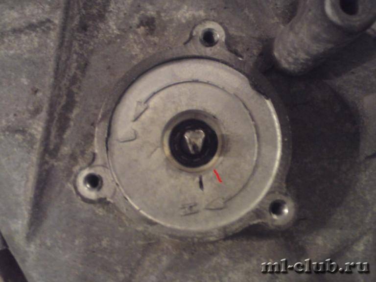

Разобрал свою раздатку, перед этим пометил как шток стоял на "H", сам шток не разбирал (тот что с пружиной) заменил подшипники, собрал все норм, накинул мотор понижайки, в итоге ошибка, мотор крутит при включении "L" а назад ошибка.
Снимаю мотор перевожу вал, ставлю назад, он крутит, и получается что пружину натягивает, но уже на "H"
При полностью снятом моторчике, на кнопку правильно реагирует, крутит в обе стороны и останавливается
При включенном H едит как обычно, при включенном L так же
Когда снимал было так же как на фото напротив черной, а теперь до красной, дальше пружина натягивается

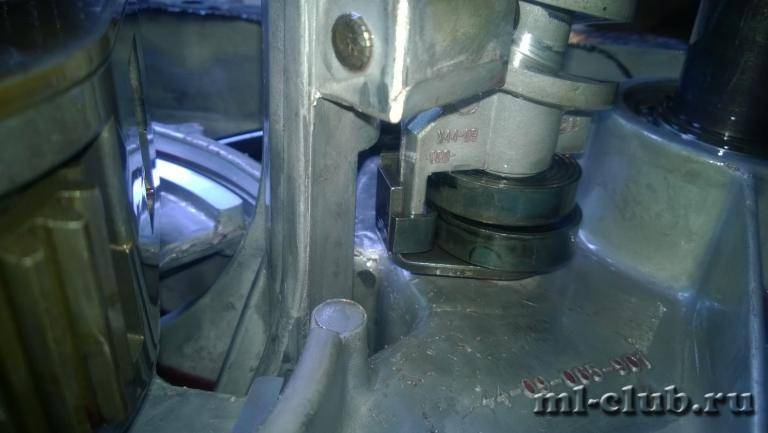

но не пойму, как можно там неправильно поставить вилку
PS2: Вопрос решен, не правильно стояла, на фото как должна
