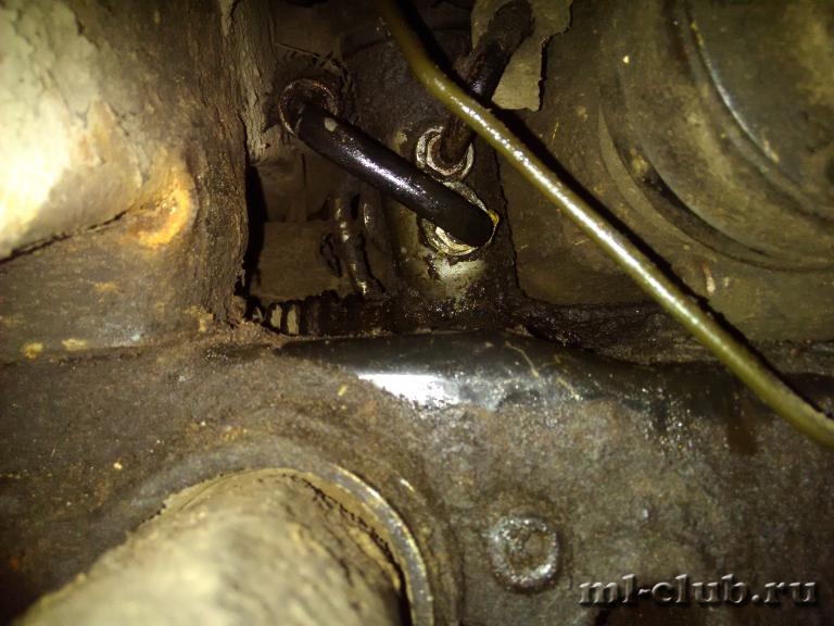

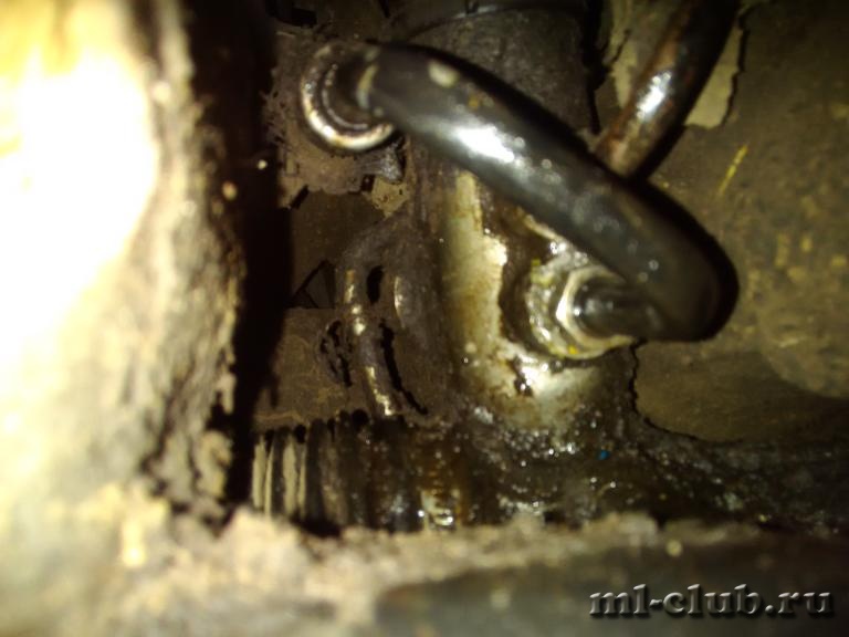

Доброго времени суток всем одноклубникам! Вот возникла проблема, решил поделиться, может кто-нибудь подскажет решение... Когда купил свою ML-ку (W163 1998 г.в. америкос), на первой же диагностике мою рейку приговорили, типа течет верхний сальник, но рейку лучше менять (порекомендовали в Питере восстановленную через них заказывать, стоимость в ноябре озвучили 22 000 руб.). В виду сложного на тот момент финансового положения решил отложить замену до лучших времен, так и ездил подливая по 50 гр. жидкости в 3 дня, но несколько дней назад жидкость полилась ручьем... залез под машину и увидел, что течет в месте соединения нижней трубки, решил подтянуть, но оказалось, что резьба сорвана и там уже похоже фумлента присутствовала... Кто подскажет, что лучше сделать в такой ситуации? Наши СТО-шники рекомендуют менять рейку...Но хотелось бы обойтись каким-нибудь более бюджетным вариантом...

Снять, рассверлить, завтулить. Или рассверлить и нарезать резьбу большего диаметра и переварить штуцер на шланге. Ну и заодно рейку отремонтировать.
@ПростоКоля, если он в Гидролаб обратится, то цена возможно будет даже больше 22000, а потом - человеку до Гидролаба и обратно дорога встанет больше чем ремонт рейки, см. профиль - ТЮМЕНЬ))))))))
Да, далековато...мне посоветовали бюджетный вариант, использовать жидкий восстановитель сорванной резьбы, думаю попробовать...
Жидкий не нужно, попробуй специальные вворачиваемые вставки, типа как у вюрта или еще кого
А что это за втавки?

Понял, спасибо, сейчас поищу у нас в городе, там же еще надо выяснить какая у меня резьба в рейке...
http://www.wuerthmarket.ru/paedia/time-sert
Вот, что нужно, обычные не обнспечивают герметичность
  В 03.07.2015 в 07:49, SHV сказал:
Понял, спасибо! Буду снимать и пробовать!
