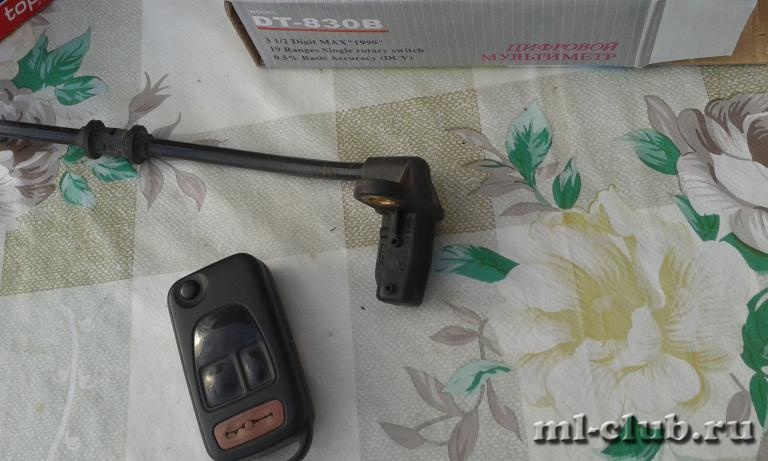

Провод на датчике целый но датчик не звониться
Саша.тут на форуме есть темы как его(датчик) починить,проверить-может проводка к нему,где нибудь прогнила,разъём за задним левым колесом проверял?
Влад  я вчера вскрыл всё даже дурень блок есп разобрал катушки всё ок мотор тоже.полез дальше по проводке три датчика нормуль а задний левый вобще не каких признаков я его отсоединил и вставил перемычку в место его и всё гуд . вывод жду другой датчик хотя уже ставил перед этим новый китай но я его не проверил тестером может он бракованный был. жду теперь другой датчик.да теперь надо ещё чемто есп заново залить если я его не убил.
Ребята всем спасибо за подсказки дело было в датчике,стоял датчик не тот поставлен был нового образцаpost-12449-0-39425900-1435939003_thumb.j да и почему этот датчик не прозвонить ?продавец мне привёз два один тоже такой же но второй старого образца. Вобщем два датчика непрозваниваются что новый что который у меня стоял он на фото.

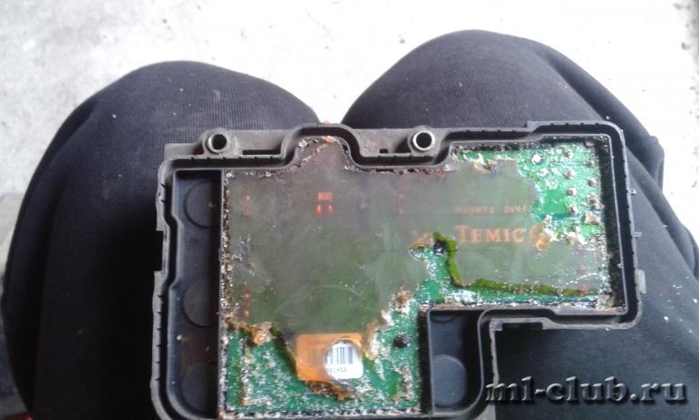

Да подскажите чем мне теперь залить плату блока еспpost-12449-0-26787000-1435939491_thumb.j
