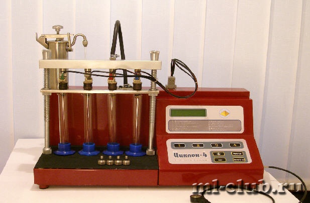

@kovax, В ультразвуковую ванночку кладу форсунки сразу после снятия, Отлично отмывает распылители и сеточки фильтров. Минуты на 3-4. Затем в стенд. Там кавитация тоже . Промышленный, я писал, что убивает их. Для Вашего самодельного стенда продается готовая электроника и недорого. Не увлекайтесь давлением в стенде, оно там нужно минимальное. Пользуюсь таким стендом 8 лет, один раз поменял ключи в нем, сгорели через 2 года.
post-1646-0-58950400-1437716754_thumb.jp
Вот описание моего стенда    http://www.sto-ua.com/katalog/stend-ochistki-forsunok/%D1%81%D1%82%D0%B5%D0%BD%D0%B4-%D0%B4%D0%BB%D1%8F-%D0%BE%D1%87%D0%B8%D1%81%D1%82%D0%BA%D0%B8-%D1%84%D0%BE%D1%80%D1%81%D1%83%D0%BD%D0%BE%D0%BA-%D1%86%D0%B8%D0%BA%D0%BB%D0%BE%D0%BD---4.html
А вот в этой моей теме, на первой фотке его видно на заднем плане   http://ml-club.ru/forum/topic/38102-avtomobilnyj-kompiuter/

@kovax, Ну поверь мне, ультразвук мощьностью 60 ватт ничего не разрушает. За 8 лет почти каждодневной работы ни одной проблемы не было. По поводу давления, если делать стенд только для себя то можно 4 атм накачать. А если работать, то замучаешься жидкость покупать. Там не в давлении дело. У меня давление около 0,5 атм , .По поводу электроники 200 баксов очень дорого. Видел намного дешевле.
