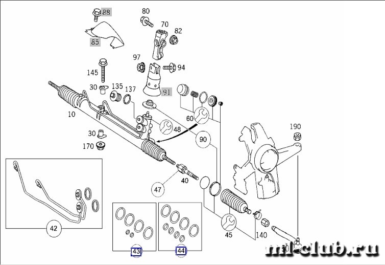

Поехал на развал, развальщик сказал что рейка ходит ходуном, и что развал сделать невозможно. залез в яму глянул а там в местах крепления рейки к кузову под болты подложена какаято резина, что там должно быть? саленблок или что? могёте показать как выглядит, а еще лучше номер из каталога экзист!!!

Они редко разбиваются, попробуй подтянуть или шайбы подложить.... для замены скорее всего придется рейку снимать((

если дизельный 270 мыл-не придется снимать. я поменял без снятия. неудобно малость, но терпимо. подрезал 2 уголка резинок всего. и , дэбил, мучился оттого, что ключ вынял из замка))) рулевой вал то заклинило замком!!!!!
подтяжку и подкладку считаю бесполезными, т.к. сайлент там не круглый, зажать не получится. у меня совсем чуть был изношен, поджимал, все-равно гремела как на арбе...
