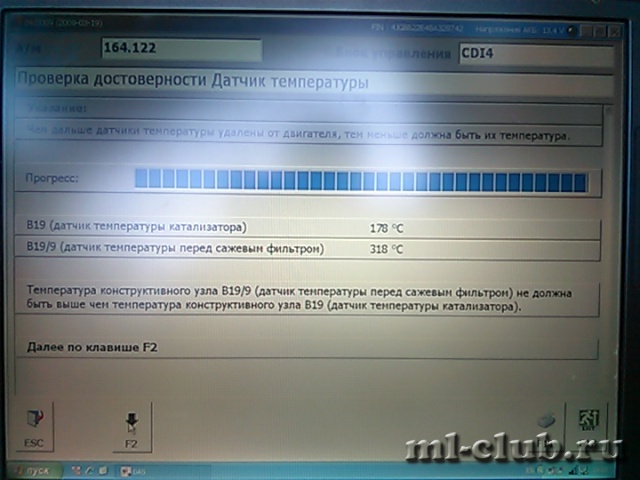

ошибка достоверности, это неправильный результат сравнения показаний 2- датчиков
-температуры катализатора
-температуры перед сажевым фильтром
чем дальше датчик от мотора тем ниже показания температуры
да, Геннадий, благодарю за отклик.

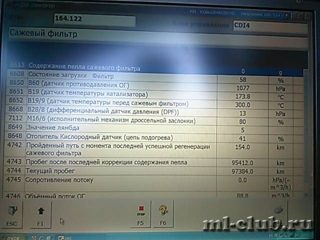

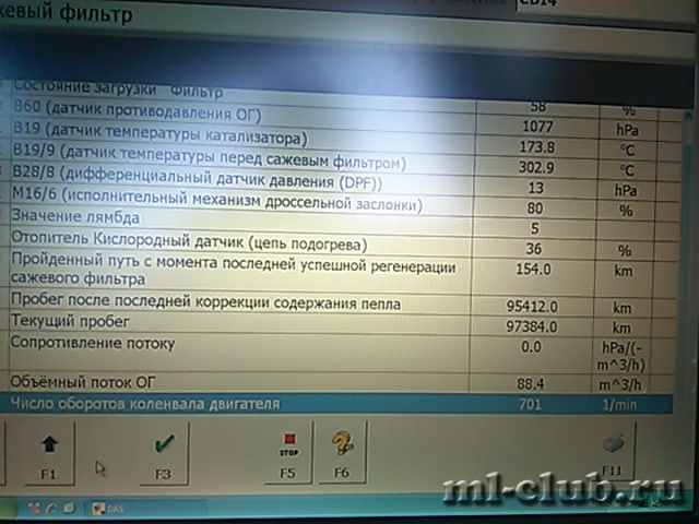

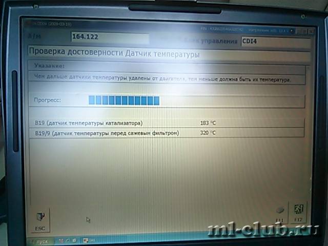

так и есть. вот скрины вчерашние. ошибку не стирал.
судя по разнице температуры между катом и сажевиком почти на 140 град.,
а именно в кате 183С, а в сажевике 320С, то мое подозрение на датчик в сажевике.

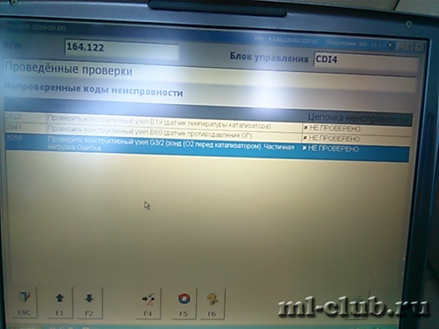

но еще вызывает подозрение непроверенные ошибки по В19, В60 и G3/2
вот прилагаю скрины, буду признателен

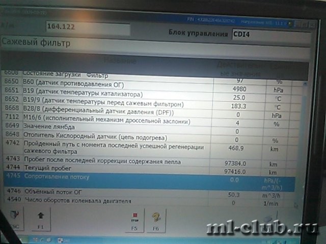

разобрался в датчиком В19/9 и заодно В60.
фото прилагаю.
в самом датчике В60 заломался контакт, поэтому не стиралась ошибка, а В19/9 - под замену. утром температура ката была 25С, а сажевика 170С
на холодную.
отдельно благодарность Геше.
