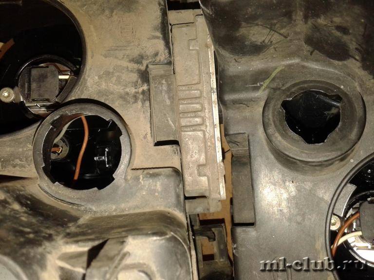

Я так понял, что у тебя отверстия под корректор двух видов: с четыремя и тремя крылышками? Если честно, то у меня было три пары фар сломаных и т.п., но у всех были одинаковые. Хотя нужно глянуть на остатаках.
Здесь: я бы вырезал нужные мне отверстия с ненужных корпусов вместе с бортиком и вклеивал бы при помощи термопистолета и паяльника в свой корпус

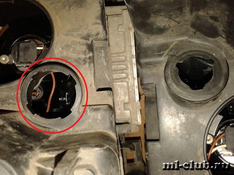

В моих родных фарах отверстия больше и с четырьмя пазами.
Буду что то придумывать блин. Это место клеить хочется меньше всего.
Паксипол или термоклей?
А почему ты это место боишься клеить? Сначала прихвати паяльником в нескольких точках по кругу, а потом термоклеем.
Ты меня запутал, давай начнём с того: что у тебя имеется?
1. какие( скакими отверстиями) корпуса с хорошими креплениями?
2. может у кого есть корректора под отверстия с тремя пазами?
Оно больше в диаметре

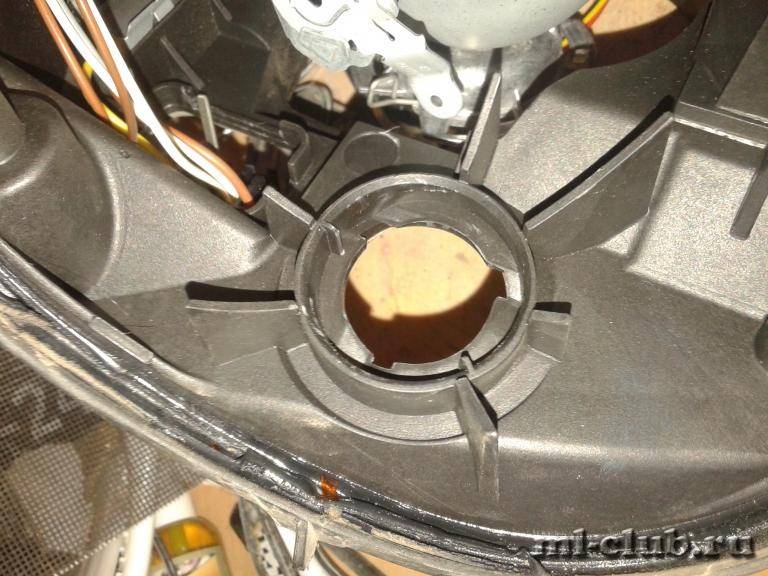

Моё слева
Хрен знает как  делать. Я в растройстве
post-21261-0-68578000-1435525511_thumb.j
Ну и чего ты расстроился:
берёшь паяльник и начинаешь выплавлять нужное себе отверстие вместе с бортиком, берёшь чуть шире общего диаметра бортика, примерно как ятебе обозначил на рисункеpost-11509-0-66485500-1435526148_thumb.j,
далее на нужном корпусе вырезай ненужное посадочное уже аккуратнее по самому бортику, возьми, к примеру ножовочное полотно по металлу,
А потом ставь с вырезанным чуть шире бортиком посадочное с четыремя на другой корпус и плавь-плавь-плавь
Не боги горшки обжигают. Это всего лишь держалка для твоего корректора  и никакой ответственности на ней не лежит
Есть ещё вариант: сделать шаблон по нужному отверстию, отчертить по шаблону на трёх-лепесткловом и вырезать ножом нужное отверстие, так как места у тебя там предостаточно
Придется вырезать и переклевать. Там выпуклости чтоб с поворотом зафиксировать корректор
Крапотливая тонкая работа. И колхоз блин полнейший )))
Придется дриммером вырезать аккуратно.

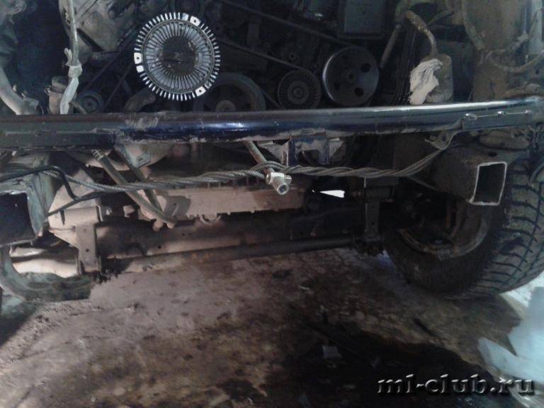

Еще потягухи
Вроде всё выпрямил . Всё на своих местах. Запчастей больше нет . Буду пока курить.
