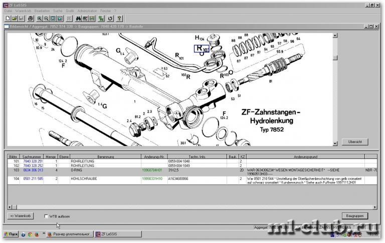

Потекло из под соединения болта-шайбы мет. Трубки на передней вертикальной части рейки. Там стоят уплотнительные колечки. Старые подтекали и мастер поставил примерно похожие по размеру.. Через 2 недели потекло из под них потоком. Нигде не могу найти размер этих колечек. В сервисах говорят что ставят неоригиналы, в экзисте - они есть, копеечная деталь, но ждать как обычно 4-5 дней. подскажите размер?
Номер колечка А0279979448
вот под этими болтами
post-6810-0-19365800-1434729085_thumb.jp
как-то так
спасибо огромное!!!:)))
