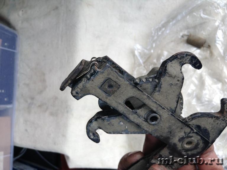

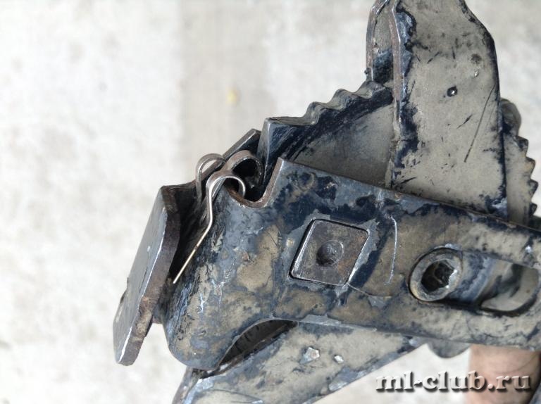

На фото
post-3677-0-17053100-1434715222_thumb.jp
post-3677-0-42495300-1434715260_thumb.jp
вроде нет там ничего сложного
вставляете шестигранник и взводите до фиксации в защелке
потом распускаете после регулировки в колесе

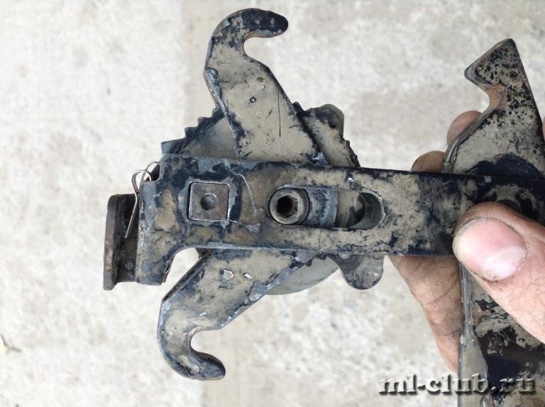

Вот так это выглядит во взведенном положении.
А рабочее положение взведенное или спущенное?
Если это автоматический компенсатор, то кажется спущенное, и спускать его нужно после регулировки колодок в дисках. Правильно?
Фото того, что внутри дисков дома поищу
Думается, шестигранником его разряжаем, в этом положении он фиксируется скобой. Меняем колодки, поддеваем скобу и он самовзводится. Или нет. Покрутить бы сам механизьм в руках, так проще было бы понять как оно там работает...
