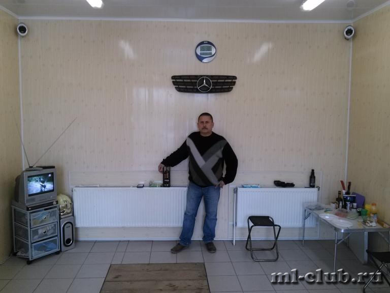

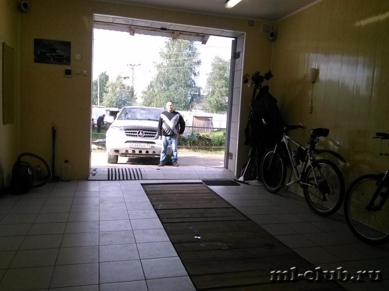

Мы гараж используем чисто по назначению:-):-):-) например клубный мл обед! Вот и сейчас,совершенно спонтанно решили с Рочмортом отобедать.

Егор, у меня свой гараж так же сделан, только на полу вместо плитки шлифованная доска. Раньше там стояла спортивная техника а сейчас храню запасной авто и просто нужные вещи. Тебе могу посоветовать купить надувной диван. Выглядит из далека как кожанный, сидеть удобно, легко поставить и убрать...
