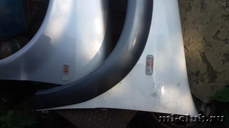

Всем привет. Подскажите, крылья с повторителем (дорестайловые) все одинаковые? Вроде повторитель бывает в разных местах (ближе/дальше к двери). Или америка опять чем-то выделяется и здесь?
У меня полурестайл американский, какой вариант должен быть?
С расширителем амерекос:post-18027-0-34563100-1434378523_thumb.j
@lom, Алексей, спасибо. Следующий вопрос, они взаимозаменяемы? На америкоса поставлю европейский вариант?

Муслим, привет! До рест и рест отличаются, а америкос или Европа не имеет значение. Берешь крыло до реста с по воротником и нет абсолютно ни какого значения Европа или пендосия.

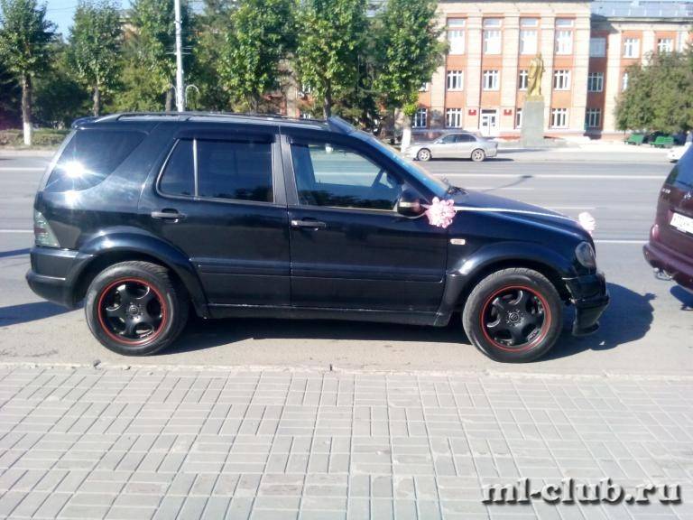

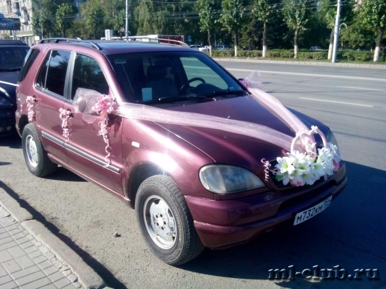

Вот смотри, обе машины американцы, чёрный мой, вишня Сани
post-7481-0-66980000-1434380489_thumb.jppost-7481-0-66845400-1434380551_thumb.jp
Да, реально есть ближе есть дальше повторитель, прошу прощения.

я тоже когда в первый раз увидел был немного ошарашен, тем более когда увидел два разных крыла на одной машине! на дроме видел в продаже несколько вариантов с разными крыльями - с одной стороны ближе к двери с другой стороны дальше.
в общем, я так понял, что можно любые, лишь бы с повторителем были (в зеркалах у меня нет ничего, естественно).
@Сибиряк, и судя по каталогам на сайтах, с 00 по 01 года идут отдельно, как-раз повторитель ближе к двери смещен, а у дореста ближе к середине крыла.
Володя, по этой логике, у тебя, как у меня, полурестайл, а вишня - дорест (до 200 года).
