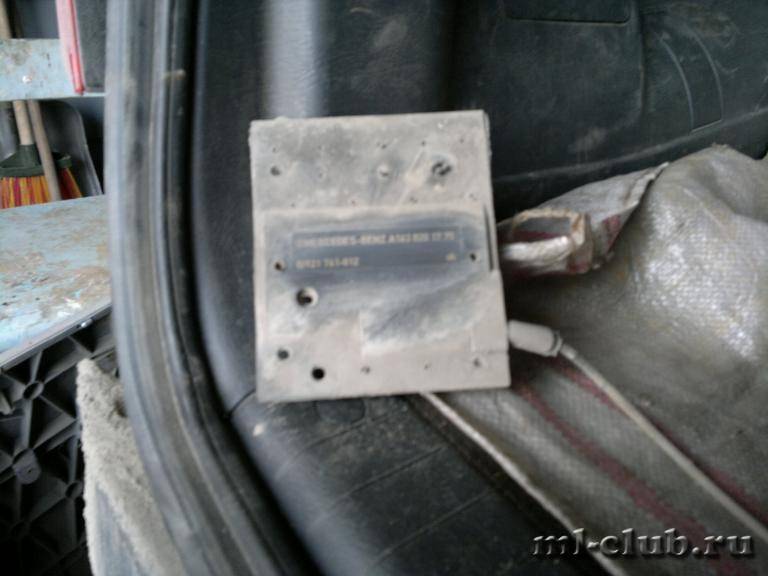

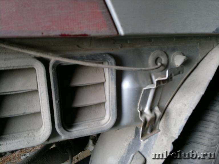

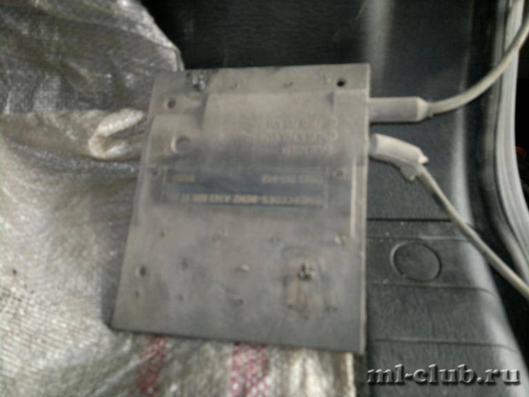

Парни всем привет! Для чего эта антенна? Стоит по бокам заднего бампера, № А1638201775. Не могу найти, в интернете просто антенна, а для чего?

Это антенна экстренной связи при аварии, используется только в США.
Спасибо.
Можно ее тупо выдрать? Или ошибки будут? Помню, калитку ставил, достала меня эта антенна, но рвать побоялся. А по сути она нафиг не уперлась
Можно выдирать! Ошибка по этому модулю уже все равно есть... машина же в России. Ни на что другое это не влияет...
Как я понял это кнопка "SOS", которая на трипкомпе?
Антенна для стандарта AMPS. Используется как сигнал экстренного вызова при аварии автомобиля. Ставиться только для США. Еще в салоне должна быть кнопочка Emergency Call, красненькая такая. Стандарт к GSM не имеющий никакого отношения, потому в РФ - бессмысленный.
@БИБИЯН, Ян, спасибо тебе. Плюсанул от души!
Парни! Всем спасибо!!! Завтра выдераю и ставлю практически новый бампер. :D .  Тему закрываю.
