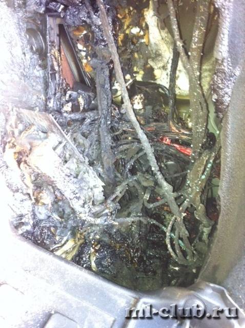

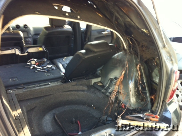

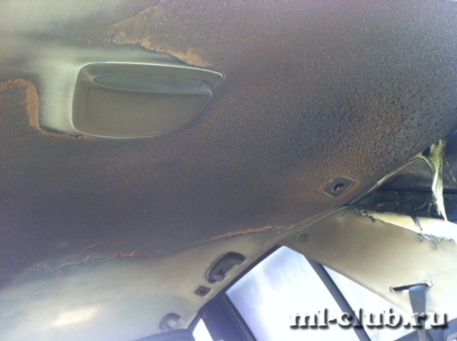

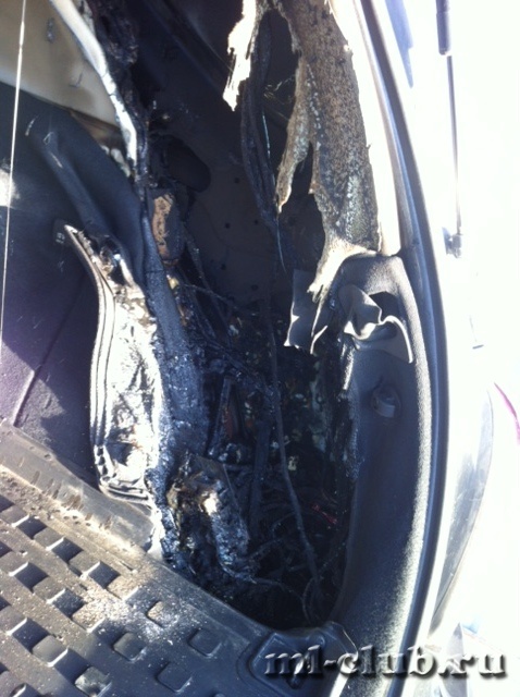

Немного личного горького опыта. О проблеме протекания фонарей узнал только когда Мыло сгорело. А именно: три дня лил дождь, машина стояла под уклоном вправо. В большинстве случаев накрывается SAM, но это был не мой случай.
post-5438-0-20769000-1434022722_thumb.jppost-5438-0-97391100-1434022737_thumb.jppost-5438-0-26997100-1434022752_thumb.jppost-5438-0-75610200-1434022772_thumb.jppost-5438-0-85974700-1434022780_thumb.jppost-5438-0-82481400-1434022796_thumb.jp
Дальше начал изучать эту тему и понял, что у 164 до 2009 это болячка и даже где то видел, что по гарантии уплотнители меняют. В 2009 уже другие уплотнители и SAM вверху.

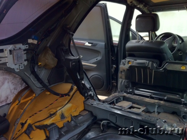

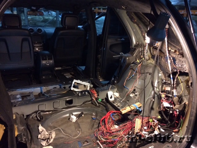

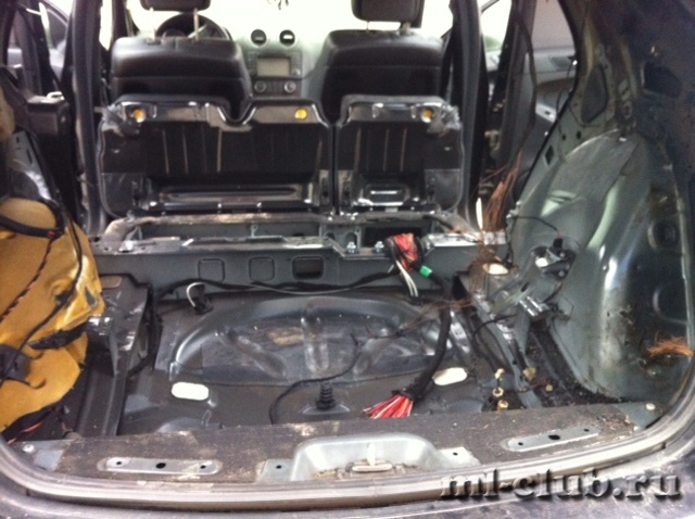

А потом начался полугодовой секс:
post-5438-0-29702600-1434023106_thumb.jppost-5438-0-24709300-1434023115_thumb.jppost-5438-0-25734900-1434023121_thumb.jppost-5438-0-67301300-1434023128_thumb.jppost-5438-0-32109300-1434023136_thumb.jppost-5438-0-26096700-1434023206_thumb.jppost-5438-0-20374200-1434023222_thumb.jp
1,5 года как собрали - полет нормальный.
attachicon.gifIMG_3353.JPGattachicon.gifIMG_3361.JPGattachicon.gifIMG_3364.JPGattachicon.gifIMG_3374.JPGattachicon.gifIMG_3375.JPGattachicon.gifIMG_3376.JPG
attachicon.gifIMG_3438.JPGattachicon.gifIMG_3472.JPGattachicon.gifIMG_3474.JPGattachicon.gifIMG_3477.JPGattachicon.gifIMG_3478.JPGattachicon.gifIMG_4554.JPGattachicon.gifIMG_4200.JPG
Алексей приветствую, а проводка которая идет к заднему SAM, тоже погорела? Как решили вопрос с проводкой? Как подбирал, по Вину?
По вину подобрал, новую, и охренел от стоимости в 140 000 рублей, т.к. там идет полностью салонный жгут.
Начал искать по разборкам. Машина у меня с Оффроуд пакетом. Обычных проводок без пакета в достатке было, но там кол-во проводов не то. Кто ищет тот всегда найдет! И нашел. Правда от рестайленга.
Далее нашли электросхему от моего года и электосхему от рестайленга. Кол-во проводов немного отличается (где-то на 4 шт если не ошибаюсь в рестайленге больше) всего их там где-то 80. Так вот. Составив табличку в Экселе и сопоставив обе электросхемы поняли, что они не идентичны и было принято решение рубить старую в районе заднего сидения и паять к ней хвост от новой б/у. Все прозвонили, скрутили временно, два раза перепроверили, поставили аккумулятор и «ооо чудо, заработало». Дальше пайка, изоляция и т.п. чтоб все было по уму. Остались лишние провода на хвосте, но они и должны были остаться, т.к. у меня нет функций к которым они шли (люк, память сидений и т.п.).
