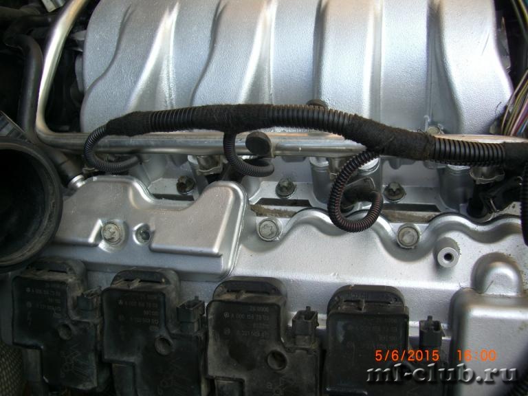

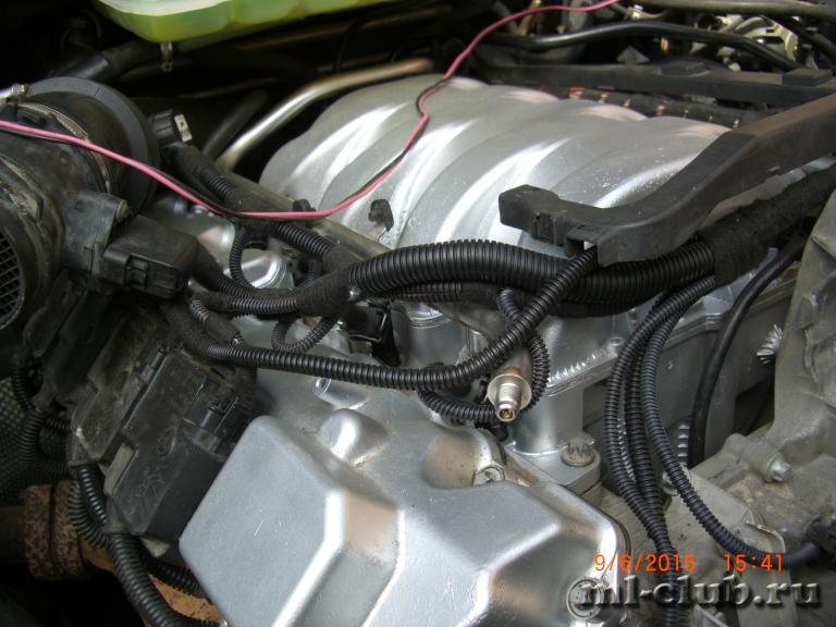

  Bulbas сказал:
замена на другую не помогла,
Ищи обрыв в проводке...
На 430-м, что ты видел у меня, был целый букет подобных проблем и по форсам и по катушкам....
Пришлось половину "косы" перепаковать....

по фото на 430 мотор как новый!)
