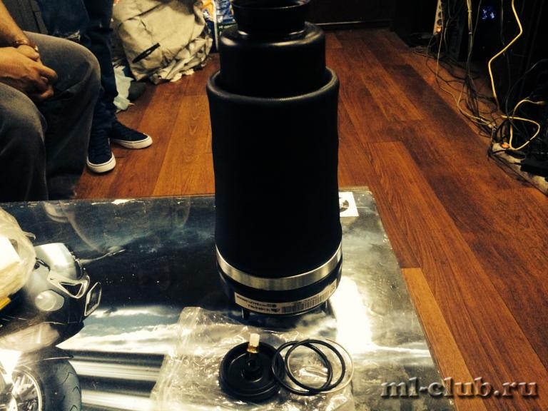

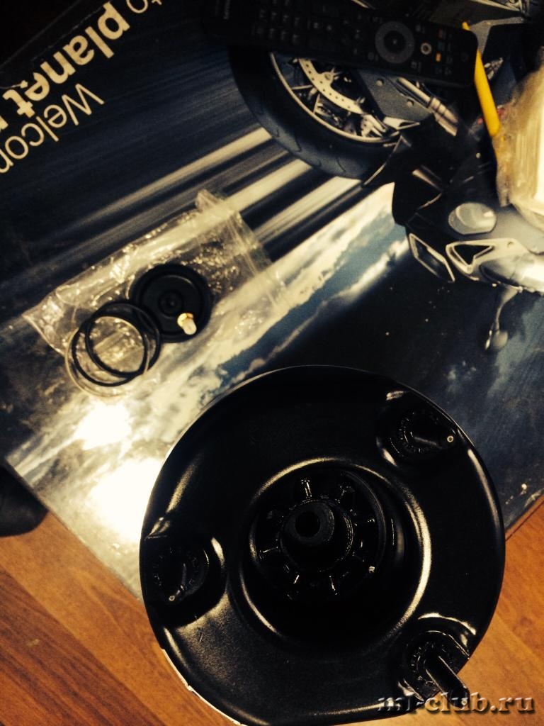

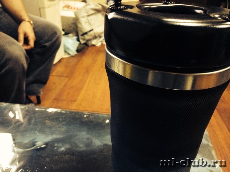

Ян пожалуйста выкладываю))) передний 164 в комплекте с уплотнителями и штуцером
post-6680-0-84097900-1434374911_thumb.jp
post-6680-0-66701100-1434374929_thumb.jp
post-6680-0-91473300-1434374949_thumb.jp
post-6680-0-97468100-1434374963_thumb.jp
@STS555,Как я понял, сама стойка жива, это замена певмо баллона, произведенного в http://www.pnevma.ru/ ?
Совершенно верно)
Леша! А как давно ты их ставишь? Есть ли уже какое либо мнение по их "ходимости"?
2,5года! Возвратов не было....... скидку делают постоянным клиентам
Сам эту подушку видел сегодня, пару месяцев назад ставил оригинал, так вот внешне по качеству исполнения не хуже оригинала.
