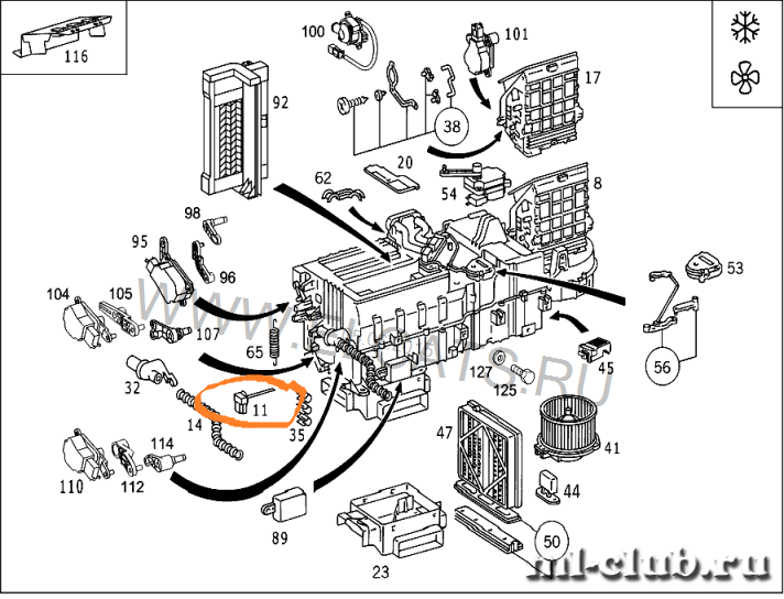

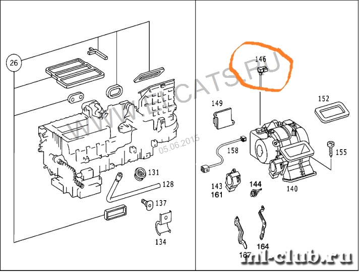

С блоком не срослось, его ненашли, посмотрел сервоприводы на лобовое и ноги и задний климат, видно ремонтировались тяги, болтаются, короче сделано тяп ляп, еще не работает насос который гонит антифриз, подскажите где находиться датчик температуры салона, может в нем причина, пока я в тупике
post-11509-0-39774000-1433537457_thumb.p
в централной консоли вроде бы как
post-11509-0-28880700-1433537622_thumb.p ещё вот здесь и ещё один над панелью приборов у лобового
Ясно, наврятли они все сдохли, пока я в тупике
