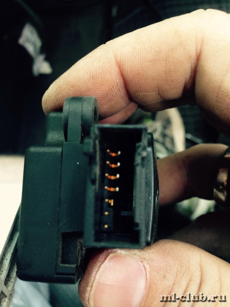

Сделал диагностику, ошибка по сервоприводу заслонки тепло/холодно, и по остальным, еще про температурный датчик вроде
Не работает ни один сервопривод, всё-таки проблемы с блоком климата, приколхозил тягу и вывел в бардачок, нужен толковый электрик
Вань, а ты пробовал рабочий блок подключить?
Где бы его взять? У меня уже мысли колхозник сделать, сделать все на тросах, я все таки думаю установщики музона наколбасили, куча проводов непонятно куда
А что вот это за провод, и куда надо тыкать чтоб сервопривод проверить

Я крышку подушки и саму подушку вынул, печка стоит, заслонки на месте, сервоприводы тоже, один я снял на фото он, к заслонке приделал проволку и оставил в холодным положении, еще трубка низкого давления которая на моторном щитке надо варить, я вот тока не вижу смысла заливать фреон ,пока печка незароботает правильно
