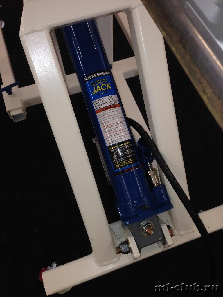

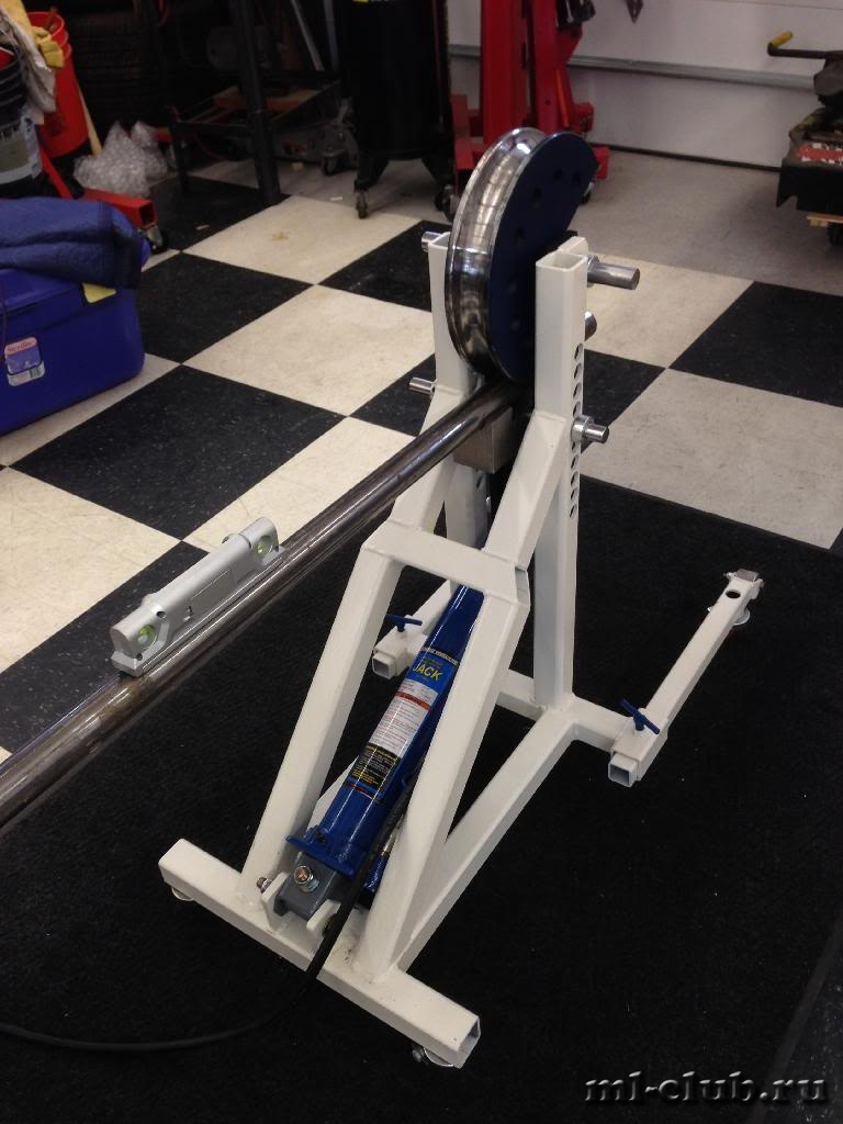

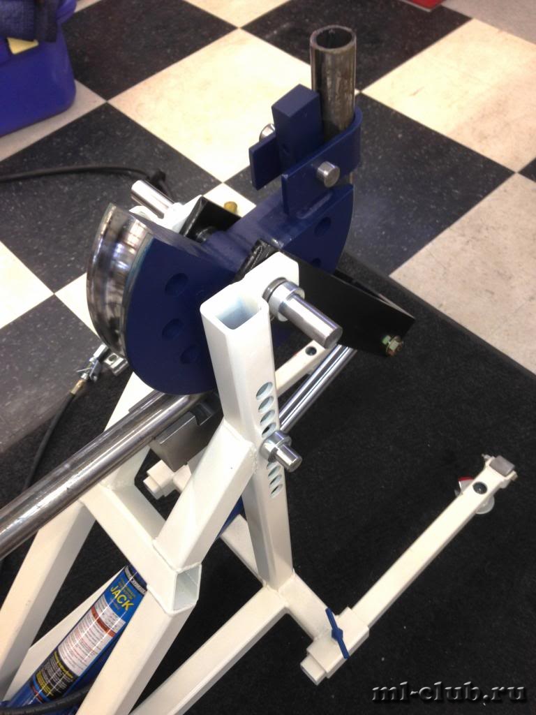

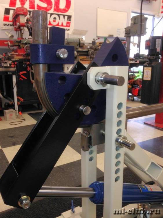

Хитро сделанный трубогиб....
а фото есть этого чуда
Конечно есть.....
post-5118-0-47631400-1432916998_thumb.jppost-5118-0-00400400-1432917002_thumb.jppost-5118-0-04170800-1432917006_thumb.jppost-5118-0-97323900-1432917009_thumb.jp

хорошая штуковина))) только радиус один и калибр труб.
@kovax, Для каждого калибра свои оправки, радиус можно сделать любой (минимальный 3- диаметра трубы)

трыбы гнуть не только труднее , надо чтобы правильно гнуло , не резало и не плющило , иначе тогда уж просто отводы варить , этот станок зачетный видно
