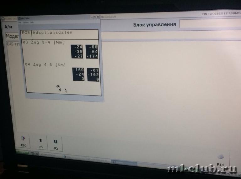

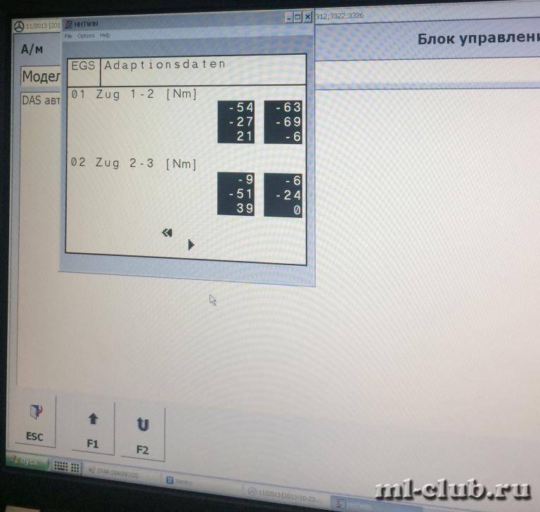

post-3665-0-60172000-1432843639_thumb.jp
post-3665-0-62145100-1432843650_thumb.jp
Ой, а почему у тебя данные адаптации в ХХТВИН?

потому что ПО коробаса старое!

если масло в акпп менять по вису, то велика вероятеость, что и мыть плиту не придётся. адаптации не все выложил, 2-1 интересно было, но и так понятно, данные адаптаций с отрицательными значениями исключают механическое повреждение коробки. интересно ещё давление посмотреть.
Будем смотреть еще через 150-200 км, скину данные адаптации по понижении!
