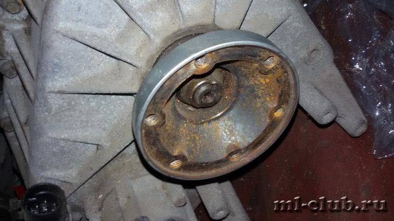

При замене подвесного откручивал кардан который к раздатке там шестигранники. Полилось масло красное.. Как там масло может окозаться с раздатки или это так и надо.. Выльется ли масло с раздатки ? И где заливать масло в раздатку!? Что делать? Помогите пжлста1

Не вынимал ещё ничего начал откручивать шестигранники начало капать масло красное.. Закрутил их и думаю как и что там и откуда там масло...
От сюда ?post-18027-0-79161400-1432666808_thumb.j
Да отсюда!!
Там может сальник какой стоит??
 стоит конечно сальник... только не понятно как внутрь это масло затекло...
Да отсюда!!
Я думаю что стоит,но только при снятии кардана течь ничего не должно.
А как это болдавешка крепится на вал?
На фото же видно гайкой.

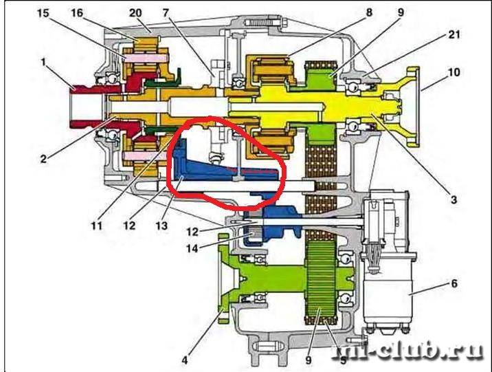

Может есть у кого-нибудь список составных деталей раздатки чтоб посмотреть что там дальше?
Держи....
post-5118-0-74763900-1432669287_thumb.jp
БИБИЯН спасибо! По схеме вроде нечему там течь.. Если только балдавешка 10 разболтана на валу и просачивается между валом и болдавешкой.... завтра буду снимать кардан выкину фото....
На вал, под гайку наягивается маленькая резиночка, не помню номер, но она там есть. Хотя сильно течь не должно.
Вытечет только то, что в полости фланца.
А вообще, конечно, там масла быть не должно
Проблема решена, извиняйте за долгую замену.. Масло во фланце с раздатке скорей всего образовалось, по словам стоишников, или в результате перелива масла в раздатку, или его туда ввёл кто-то шприцом. Уровень в раздатке при замене подвесного не изменился..... Стало при замене очень тихо, даже движок стал громко работать:-) ....
