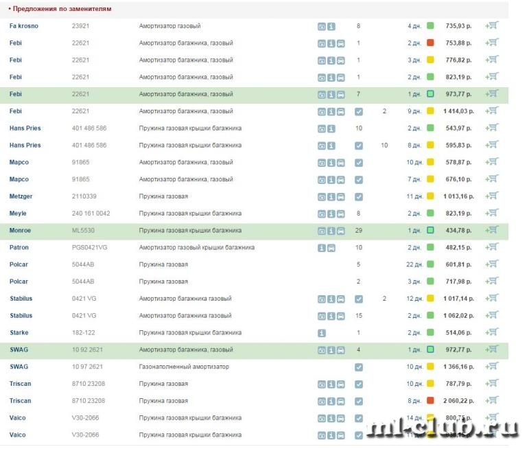

на форуме искал и не нашел. собственно в чем вопрос: полетели аморы багажника, сначала один, за ним сразу второй. оригинал дороговато, б/у страшновато. может кто ставил что-то бюджетное или от чего-то. заранее спасибо

я брал феби на капот - 2 года живые, на багажник тоже должны ходить.
post-7216-0-08729000-1432647770_thumb.jp
я брал Patron ....на отлично!!!
А я вот тоже купил пару недорогих аналогов, поставил и теперь багажником пользоваться не возможно. При открывании крышка зубы выбьет, если голову не успеть убрать а вот что бы закрыть... это пипец.
я поставил аморты, неоригинал на копот - не пойму на сколько высоко он должен открываться, постоянно бошкой  коцаюсь 1,70см ростом,может надо другие ставить-или это у всех так

 Аморты нужно подбирать не только по длине, но и по нагрузочной способности... и не будет по тыкве стучать или зубы считать

Ян, как подбирать то? Заехал в магазин, заказал, через три дня забрал, поставил.

да вроде как нету. Во всяком случае не было, когда я интересовался. Подбирать только если.
взял старый,заехал в магазин..подобрал по длине....вроде от сотки ауди......цена в районе 500......хватило одного,думаю,что если заменил-бы оба,то тоже по зубам получил)))))))работает нормально почти год......

Точно также было у меня.......поставил один старый,все нормально стало.
проверь как стоят, шток аморта должен вниз смотреть, а не вверх.
Поставили как стояли раньше, штоком вниз.

всем кто помог - спасибо. поставил монро ml5530. работают как оригинал.
