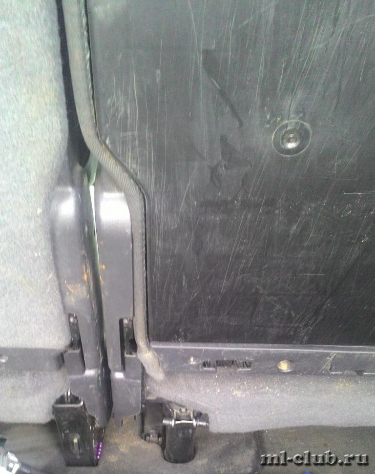

Чтобы перевернуть все сложенное сидетье вперед нужно потянуть за ручку сбоку сиденья которая находится в основании спинки. (инструкция есть на арке крыла) У меня "переворачивание" не работало, по причине слетевшего тросика, но он находится в задней нижней части сиденья, открыт и лекго ставится на место. Вообщем сиденье перевернул и все нижние причиндалы как на ладони!
А по сути вопроса, сидень не возвращалось вверх по причине слетевшего тросика под который  закотился пластиковый колпак от фаркопа. :)

На всякий случай выложу еще вот такую полезную инфу взятую с соседнего форума.
Вобщем нужно нажать вот на этот рычажок.
Он находится как раз напротив конца ручки, надо нащупать трос соединяющий левый и правый фиксаторы, вдоль этого троса вставить прут и нажать на дальний фикстор указанный стрелкой.
Перемещать нужно от левого (водительского ) борта к правому.
у автора все получилось
