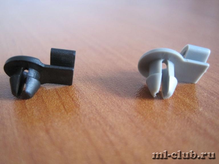

Рустам, самый главный совет это, провести ревизию всех пластиковых втулок, а еще лучше их просто заменить, т.к. стоят они копейки.
Вот и сама эта втулочка, от которой столько проблем.
Жду плюсикофф))))

вот номера тех пистончиков что на фото A 0119882478, A 0119885478
разница у них в высоте ножки.
и тот и тот стоят в наших креслах

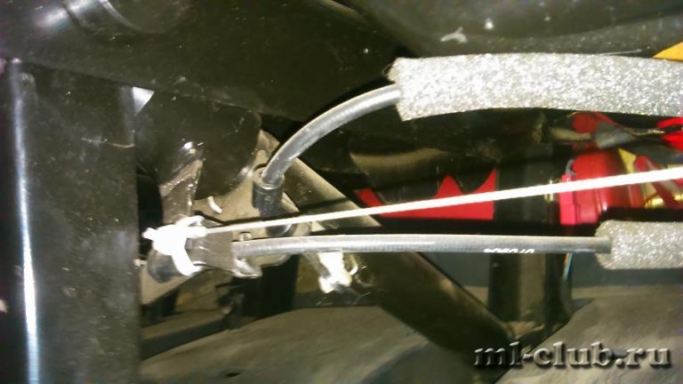

На всякий случай выложу еще вот такую полезную инфу взятую с соседнего форума.
Вобщем нужно нажать вот на этот рычажок.
Он находится как раз напротив конца ручки, надо нащупать трос соединяющий левый и правый фиксаторы, вдоль этого троса вставить прут и нажать на дальний фикстор указанный стрелкой.
Перемещать нужно от левого (водительского ) борта к правому.
