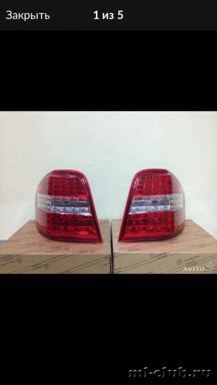

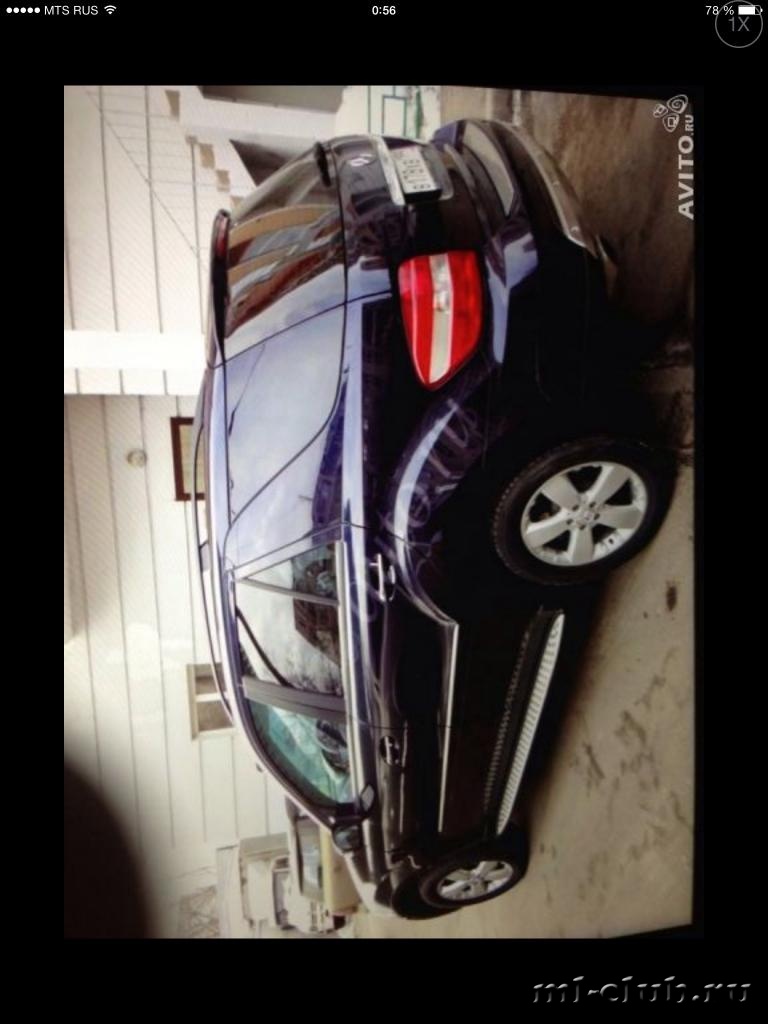

Пасаны может знает кто?Где грамотно смогут заменить задние фонари Рестайл на Мерседес ML 164 2005г.У меня обычные фонари дорестайл.Вчера заезжал к Автоэлектрику он мне сказал нужно менять задний SAM Рестайл
post-16258-0-63931700-1432535277_thumb.j
post-16258-0-94692800-1432535295_thumb.j
все верно тебе сказали
ищи задний САМ или возможно перепрописать твой старый САМ, но для этого надо в сервис ехать, который это может сделать.
STS555 - Алексей тебе в помощь.
Я смогу Вам помоч и поставить с старым самом только опрос ламп работать не будет. Соответственно ошибки на приборке в случае выхода из строя диодов не загорятся
