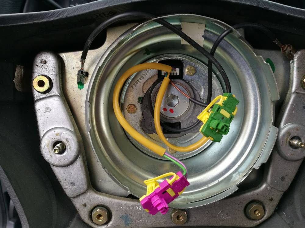

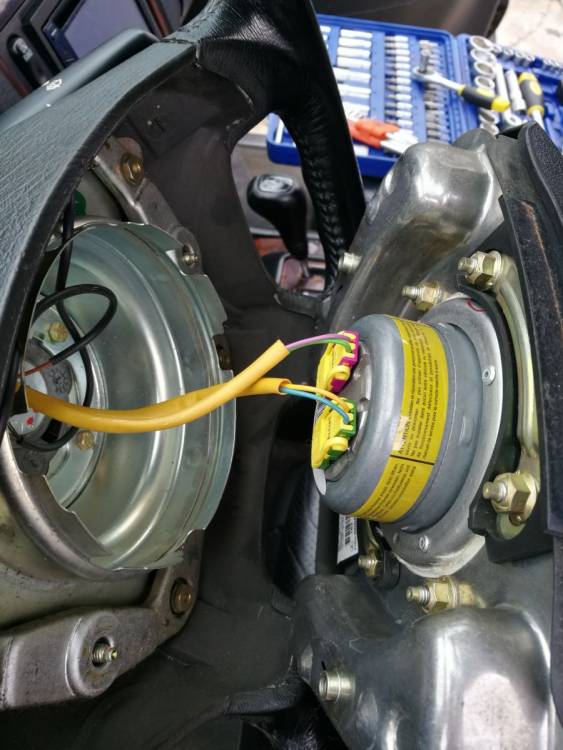

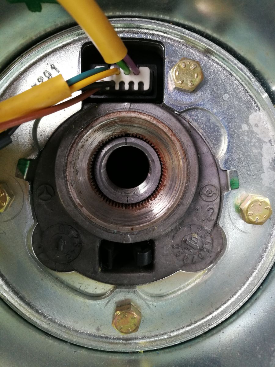

Снимал руль для перетяжки, инструкцию как снять и какой инструмент нужен в теме нашел а вот фото для наглядности не хватает. Решил исправить.
Может кому пригодиться.
P.S. Г образным шестигранником откручивать центральный болт даже не пытайтесь, сорвать не просто.
