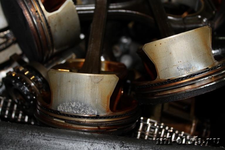

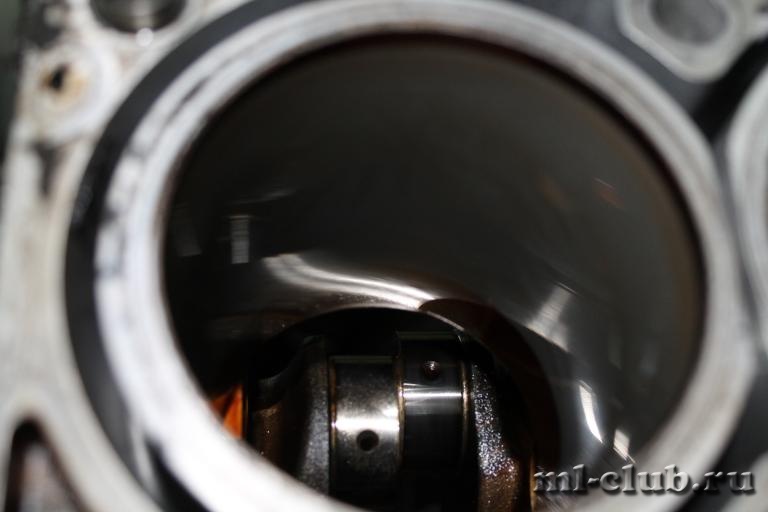

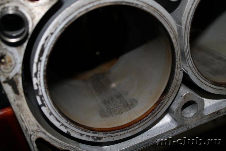

Пока ищу инфо про гильзовку наткнулся на пару моментов. Поршни есть с напылением (как с завода идет), а кто-то делает без напыления (ну типа там какой-то металл, что даже лучше чем с напылением). Кто-нибудь знает про это?
Как писал Геннадий, необходимо посмотреть на состояние цилиндров  и поршней и что возможно задиры не критичны. Я просто в этом не сильно разбираюсь.

А кто посоветует покупать неоригинал поршня (они около 10тыс) или изготавливать (около 7тыс)?
Дождись ответа Поршня
