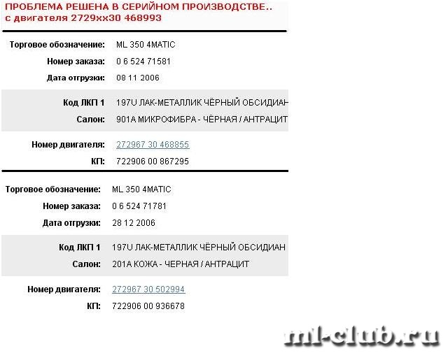

отвечу сам:
можно говорить только о проблеме с материалов балансирного вала, которая была до определенного номера мотора, но никак не в озвученный период с 2005 по 2008год, остальные  все болячки идентичные, за исключением  партии моторов выпущенных в определенный перодид 2010года, где была проблема с кольцами.
Т.е. если я куплю двигатель, предположим, 2010г, то нет никакой гарантии что я не столкнусь с тем же с чем встречаются все с движками до рестайла?
@mitka51, причем здесь рейстал или дорейстал,  проблемы с задирами видел и на тех и на других
@mitka51, и еще вам совет: перед покупкой мотора обязательно уточните полный номер двигателя, потом с этим номеров к крымчанину, это может обезопасить покупку моторов из проблемной партии и хоть как то с лохматыми пробегами
