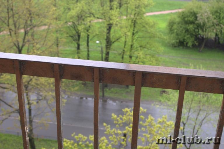

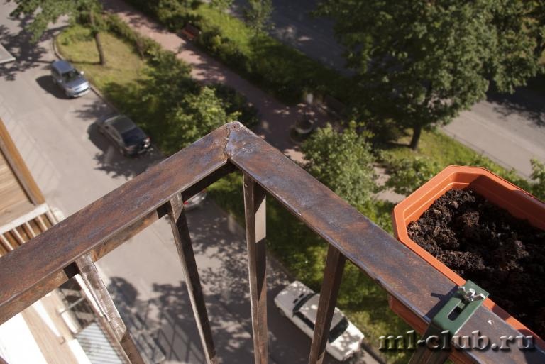

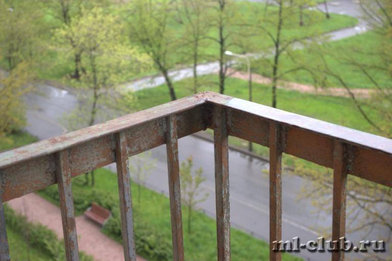

Для начала взял карщетку и руками ободрал насколько можно старую краску. Основной все снял, стало вот так:
post-5330-0-88812600-1432278316_thumb.jp post-5330-0-72815600-1432278328_thumb.jp
видно, что по в труднодоспутных местах вычищено хуже.

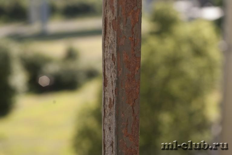

Не поверите, но только вчера было время продолжить. Продолжаю очищать металл от старой краски и ржавой трухи.
Вот так было после карщетки:

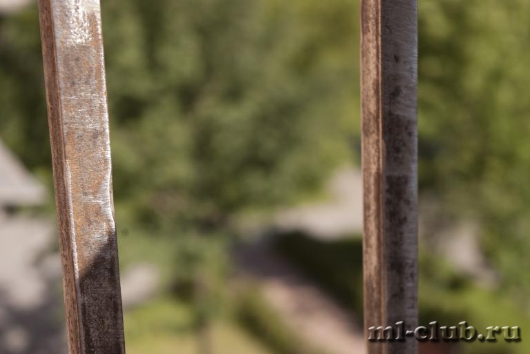

Вооружился болгаркой и насадками для дрели. В углах, куда болгаркой не подлезть, там пытаюсь дрылью с насадками. По сравнению с болгаркой эффективность смешная, но хоть труху сбить.
post-5330-0-45587400-1435468872_thumb.jp

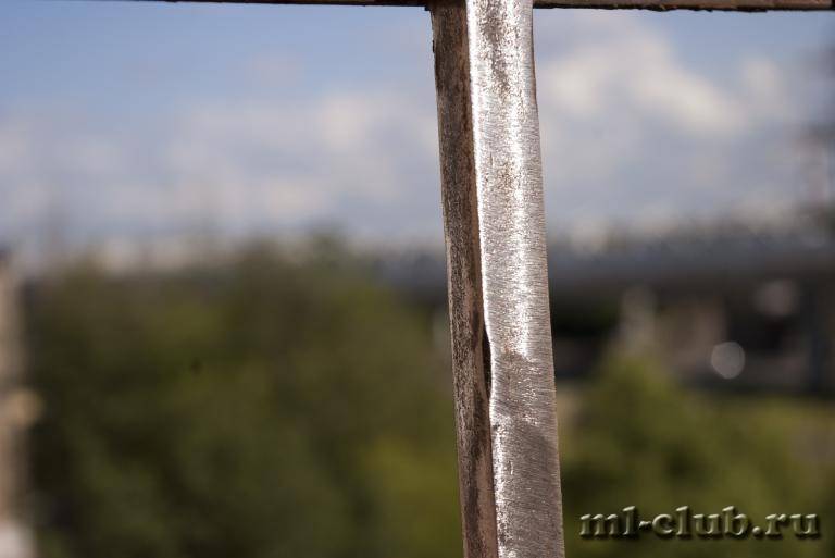

в итоге получается примерно так:
post-5330-0-76856500-1435468888_thumb.jppost-5330-0-27337200-1435468912_thumb.jppost-5330-0-31799900-1435468925_thumb.jp

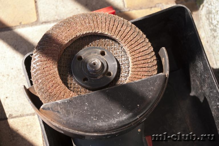

Почистил без фанатизма только боковинку, но вот что стало с диском:
post-5330-0-44240000-1435468943_thumb.jp
буду продолжать мучаться :-)

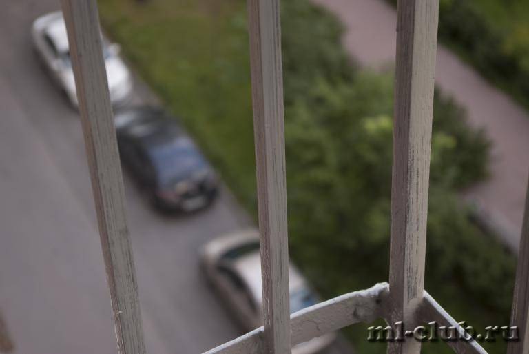

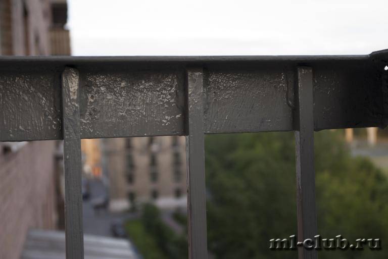

Сегодня купил рекомендованную грунтовку и, т.к. покраска операция нешумная, вечером продолжил немного.
post-5330-0-33933300-1435690065_thumb.jp
получается как-то так:
post-5330-0-95761400-1435690191_thumb.jppost-5330-0-82085700-1435690225_thumb.jp

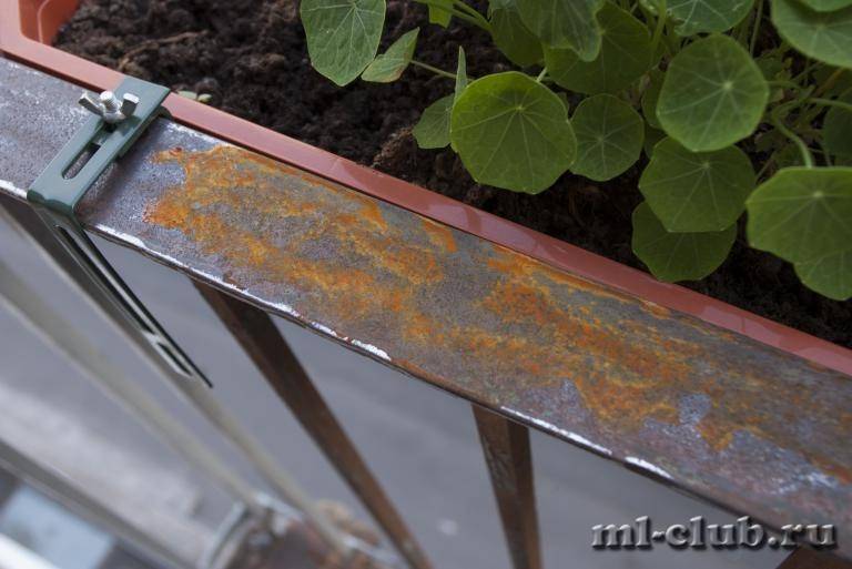

а вот где зачищено болгаркой, но не загрунтовано и, видимо, вода попала (жена цветы поливала, подозреваю):
post-5330-0-46487600-1435690266_thumb.jp
собственно, опасаясь такого и грунтую поскорее, чтоб заново не зачищать.
Что скажете, джентльмены удачи, второй слой грунтовки не нужен ведь? И как на эту серую каку зеленая краска ляжет? Хочу темнозеленым красить. В два слоя придется?
Грунт в один слой. Краска в два.
