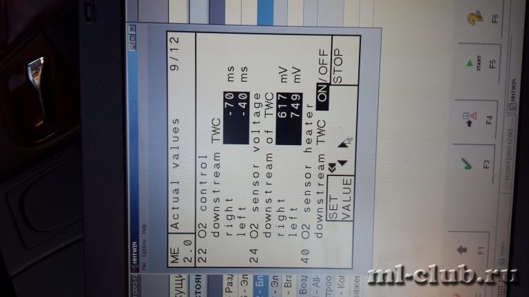

Приветствую,соклубни!!! Сегодня завел утром и почувствовал,как моторв машине заколбасило,подключил стар,ничего критичного не увидел,кроме показаний действительных значений, задних кислородников!!! фото листа прикладываю...Не пинайте,подскажите!!! Каты задние вырезаны,может просто их отключить?Как и где? Смотрел в старе и не нашёл,где и как сделать? Подскажите?

мотор диагностировать
Мотор в порядке,свечи,провода,катушки,подсоса нет!!! Показания нижних лямбд те,что -40 -70 стоят и не меняются вообще!!!Может они не работают и из за них машину подтряхивает на холостых!!!
